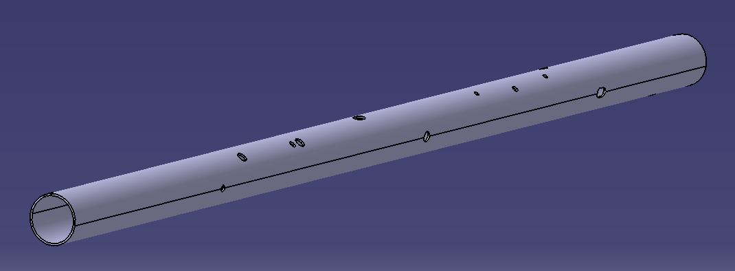

小弟有一根管子,大概一米长,外径35,壁厚2.0,要求多个角度上冲孔,孔径有4、6、7、8、长条12-7等多规格的!
% D2 }& q! W9 w. @4 l1 d0 H' H    正烦恼不知道怎么冲压出来!(最好一次成型)!8 Z$ e' j7 ?# K+ t/ c
请大家支招!' X( ~0 ~& g/ W# G4 a

一次冲完不现实吧!一次冲同一条母线上的孔实际操作都比较困难,但还勉强可行。
发表于 2009-11-13 14:09:41 | 显示全部楼层 来自: 中国广东广州
为什么非得一次冲孔呢?分几次冲孔会有什么问题呢?我觉得前者需要很专门的设备,而后者就容易实现很多。

8 F( D8 j$ E  ~) f一根管不建议冲压出来。如果量大,冲孔还可以。一次成型不行。
发表于 2009-11-13 20:30:57 | 显示全部楼层 来自: 中国广东东莞
一次沖多孔,模具比較復雜,有多向沖床而且量大的話可以考慮。
- {! y3 x, D; a7 H7 @) {) H0 w7 }. ^! z6 y7 L: ]; v# H
一般來說,1/4圓內一次沖孔還能勉強做到,使用斜塊來改變沖壓方向。
: c- U. G: p9 m8 G1 c! m3 q* A; Y
最好的一條母線一次,模具簡單話,生產也會簡單。3 K% Z# H) t1 C4 a

型材冲孔本身有点复杂." K2 ^/ t: V9 n1 L
通常量小均采用钻孔加工较经济.
# G4 I# m- M8 {$ Z. N量大的, 通常尽量采用通用冲孔模加工.
发表于 2009-11-16 20:31:08 | 显示全部楼层 来自: 中国上海
数量大的话还是分布冲压——效率并不低。反之,复合加工对设备、模具、技术人员要求高,效率也未必高多少。
5 G4 o, l, u/ z4 i6 t如果数量少,建议用带旋转卡盘的激光切割机加工。我曾在一根管子上割满“米老鼠”孔洞,很快很漂亮。

要是仅仅固定的几个方向的话,设计一个简单的夹具来控制管件的方向。中小批量的话,建议用激光切割,
