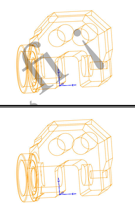

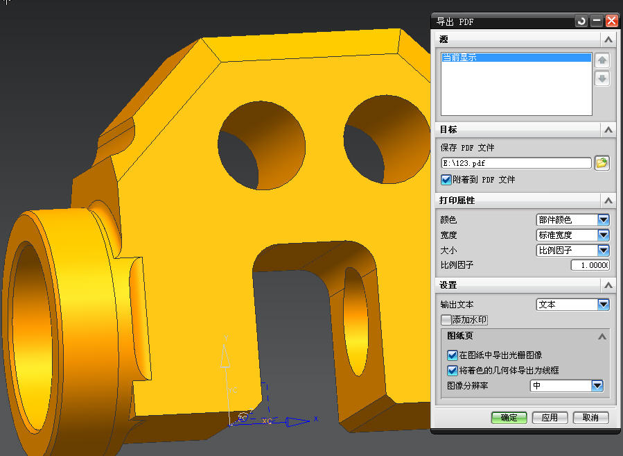

发表于 2009-11-13 12:56:26 | 显示全部楼层 来自: 中国山东济南
在PDF输出时,对话框上有水印复选框,去掉勾就不输出水印
beyond2009 + 2 应助

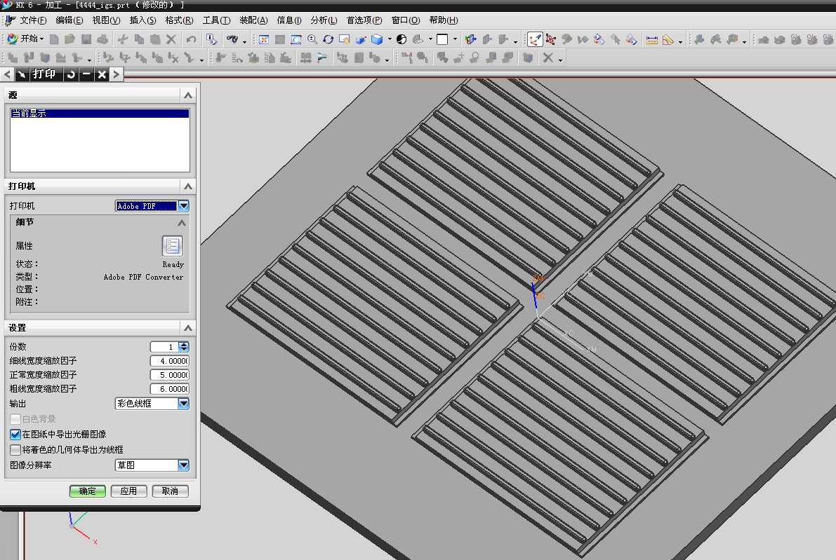

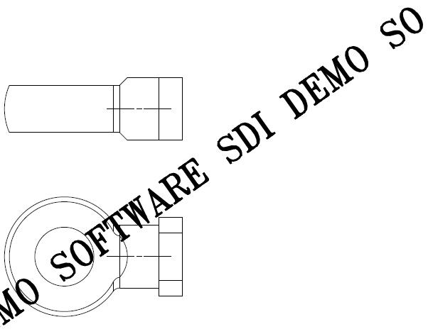

 楼主| 发表于 2009-11-17 09:05:46 | 显示全部楼层 来自: 中国重庆
谢谢,我没说清楚,是通过文件》绘图输出到PDF时有水印,PDF打印机是自己装的PDFFACTORY。
发表于 2009-12-1 22:05:35 | 显示全部楼层 来自: 中国河北沧州
回复 10# hicax 的帖子
这个不是NX的问题,是你的虚拟打印机是限制版的,换注册或Crack的虚拟打印机就行了。

发表于 2009-12-1 23:39:14 | 显示全部楼层 来自: 中国上海
同意,是PDF的问题,和UG无关。
发表于 2009-12-3 13:23:06 | 显示全部楼层 来自: 新加坡
是你的虚拟打印自带的,我用的5D PDF Creator,就不会有,这个很好用的哦

回复 10# hicax 的帖子
我出现过同样的问题 而且水印字母都跟你的相同 哈哈哈哈 是虚拟打印机的问题 重新下载一个就可以了

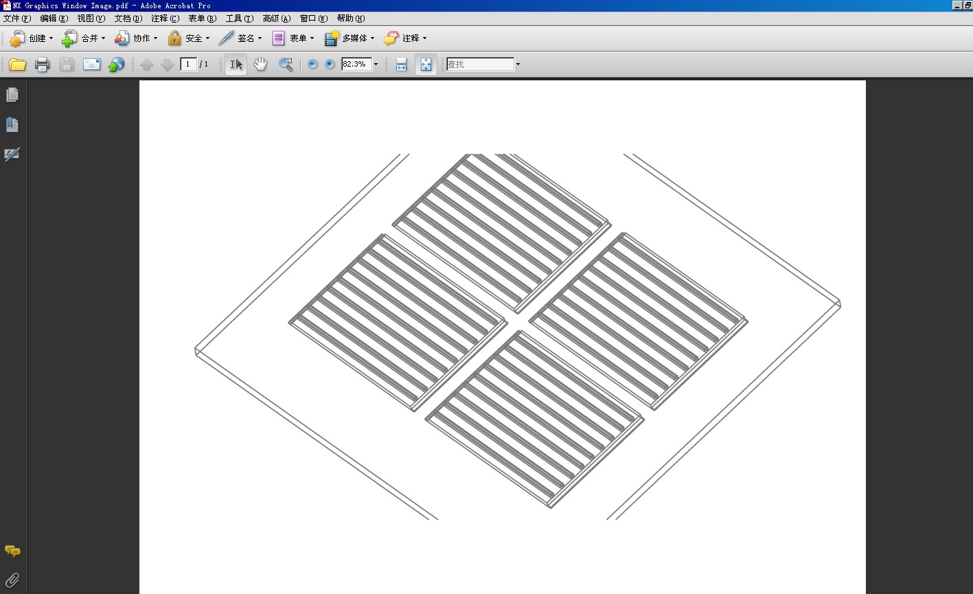

发表于 2009-12-7 15:54:59 | 显示全部楼层 来自: 中国云南昆明
建议下个adobe acrobat里面有虚拟打印机,很好用的。
发表于 2010-1-4 10:03:08 | 显示全部楼层 来自: 中国山西太原
你的PDF打印机没有注册。
发表于 2010-1-4 15:27:51 | 显示全部楼层 来自: 中国浙江台州
水印是不是miscorsoft 字样,如果是就是自己安装的问题,
发表于 2010-1-31 17:22:13 | 显示全部楼层 来自: 中国重庆
adobe acrobat
! M, @# q0 K0 Z  n没有注册5 K9 x4 q8 |' `$ S" l+ q/ A+ Z
的问题8 u( s6 k0 l- R
NX6.0可以直接转成PDF
% a. }4 Z* g+ X7 z6 U( g还用撒子adobe acrobat
