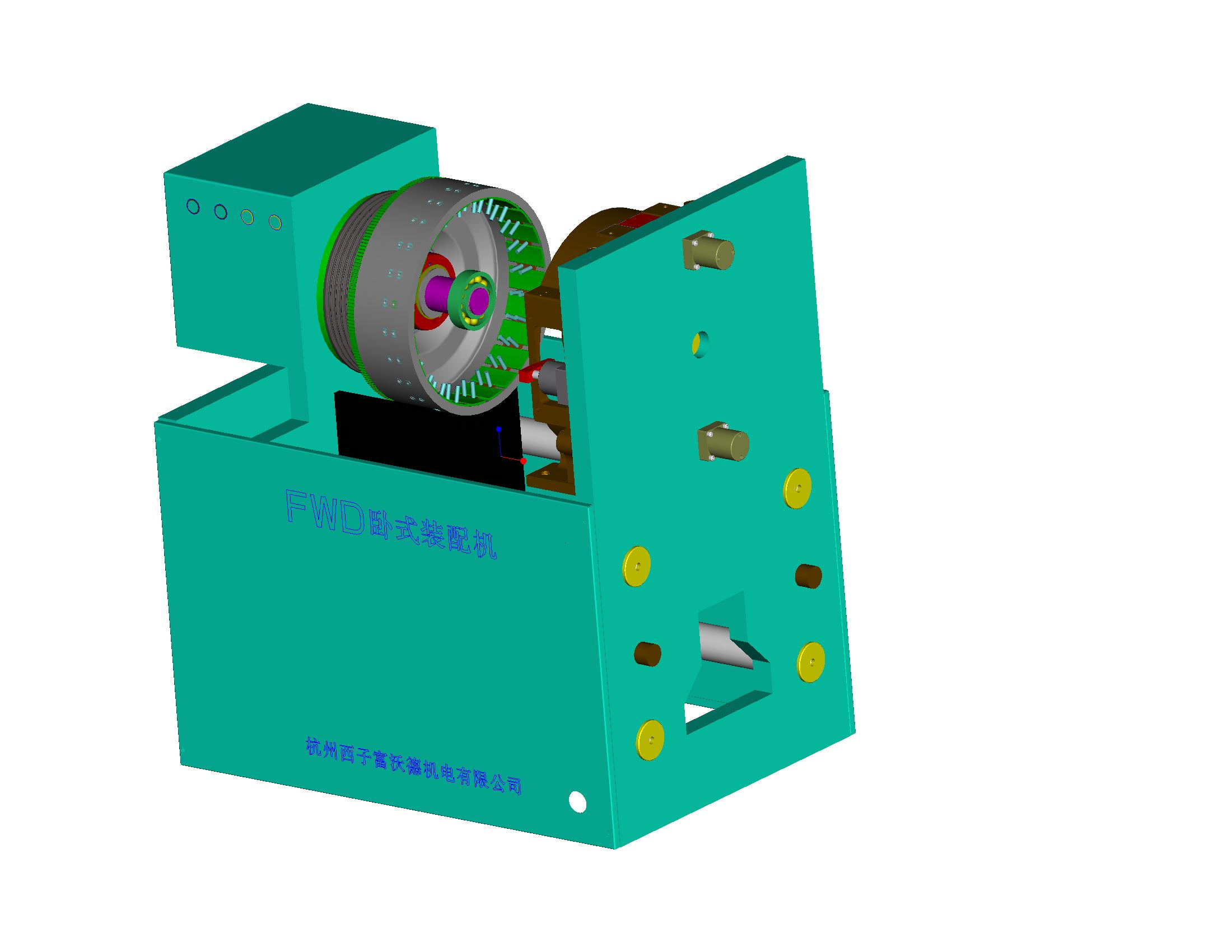

发表于 2009-12-3 15:00:33 | 显示全部楼层 来自: 中国浙江杭州
三维
请大家欣赏

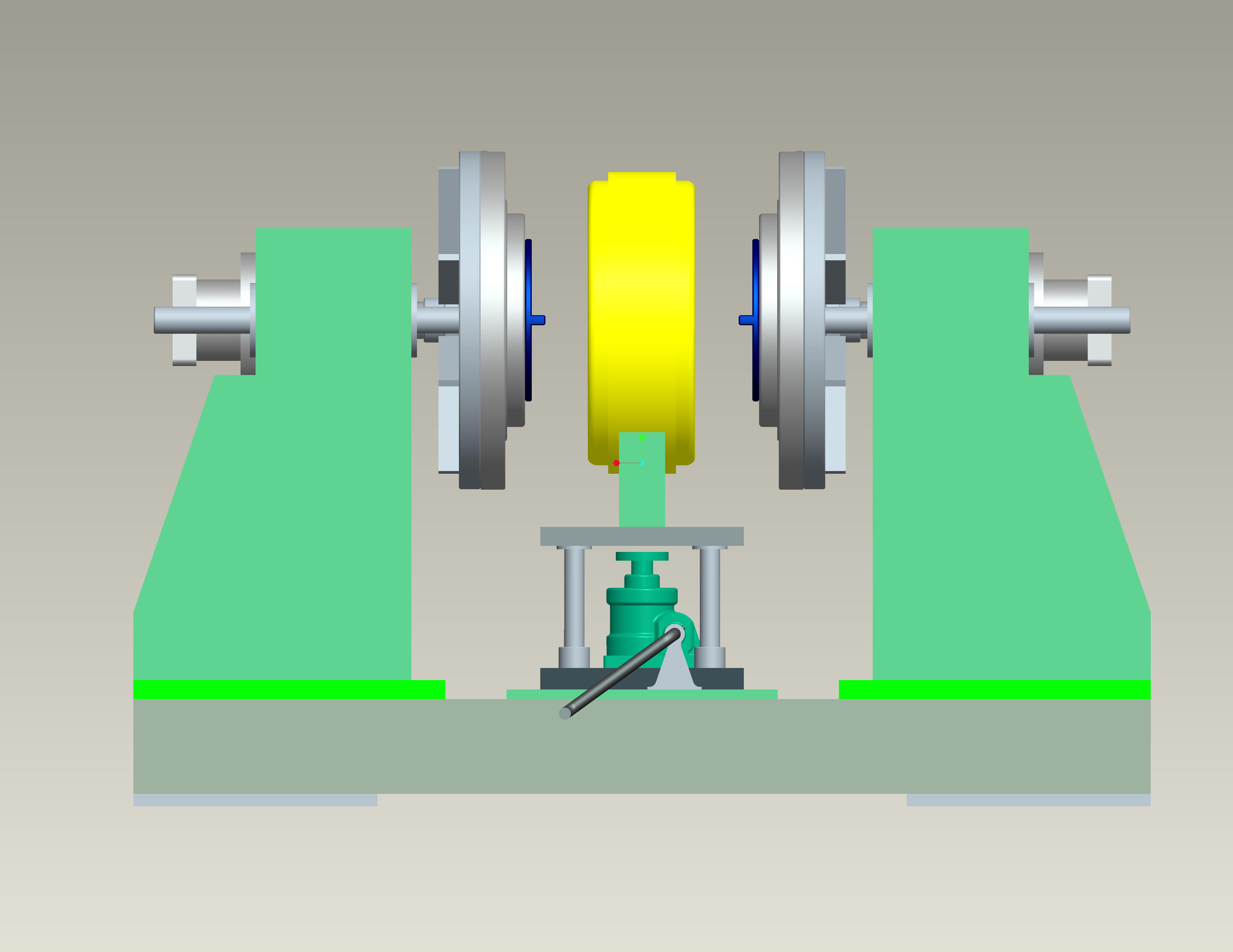

发表于 2009-12-3 15:03:11 | 显示全部楼层 来自: 中国浙江杭州
照片
自动翻转机
发表于 2009-12-3 15:13:35 | 显示全部楼层 来自: 中国浙江杭州
回复 4# hepeng3 的帖子
请看我的三维图形

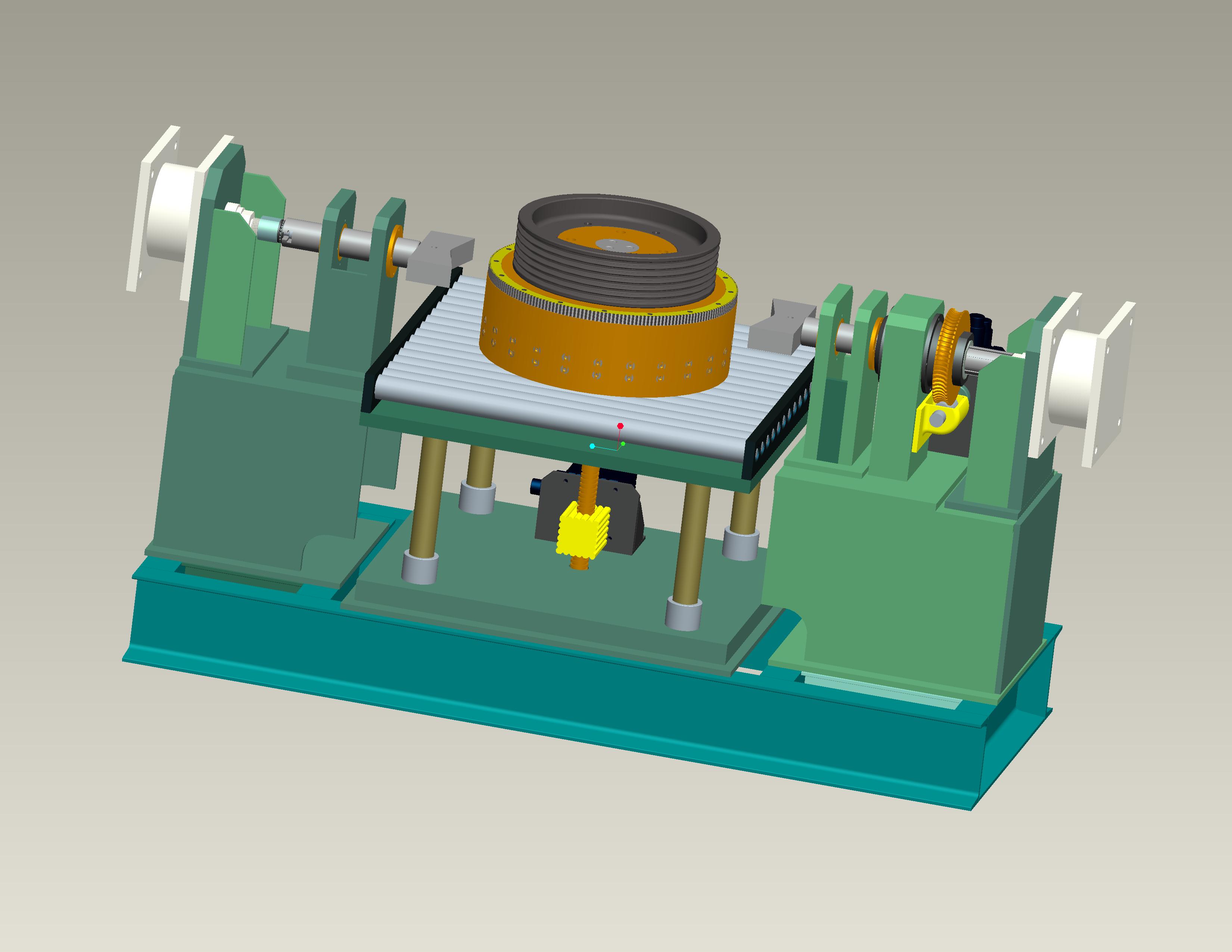

发表于 2009-12-3 15:16:04 | 显示全部楼层 来自: 中国浙江杭州
三维图
请欣赏我的三维图
发表于 2009-12-3 20:31:17 | 显示全部楼层 来自: 中国陕西西安
轴孔过盈配合时摩擦力的计算,怎么出来三维图,不懂。
