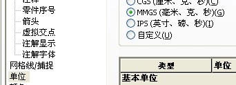

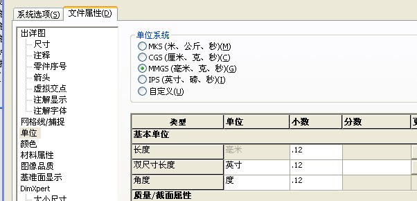

安装时设定为m-kg-s,如何改成mm-g-s啊,现在每张图都得现改,很麻烦。

发表于 2009-11-13 10:22:06 | 显示全部楼层 来自: 中国广东中山
贴个图说明下问题...不然大伙都是自己猜想想法...$ s. ^3 B, x& I) h" w
之前做的.我想应该要重新改下...没有更好方法....6 q4 y- ^& S: i: w) J
3 Z5 K# W" m9 F- h7 L9 D
楼主是不是这样的:   在零件..装配图.工程图上..如图设置好,另存为模板文件(例:零件模板文件). V- k9 r* N; U* q7 S5 J5 Z
QQ截图未命名.jpg 7 K, g; N& g0 _1 L; w3 y* h% I) d% H
  E  q) `, W- i' q* W[ 本帖最后由 lai236994 于 2009-11-13 10:35 编辑 ]
 楼主| 发表于 2009-11-13 10:38:46 | 显示全部楼层 来自: 中国北京
对,就是文件属性里的单位系统由第一个MKS改成第三个MMGS。
+ `( q. S) v6 Z$ H; o& d必须另存为模板文件(例:零件模板文件)么?
发表于 2009-11-13 11:06:23 | 显示全部楼层 来自: 中国广东中山
回复 6# sundavid 的帖子
另存为模板能方便你的工作,如下次需要的时候就不需改单位...如果只是偶尔用到的话.不需要另存为模板了.
