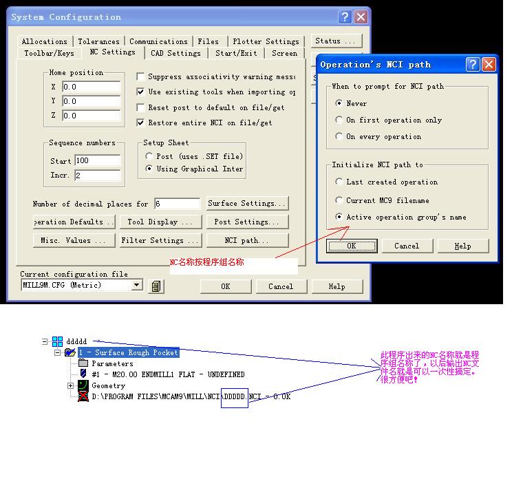

相信本论坛用MASTERCAM X也有不少人在,但有个问题是值得大家探讨的。9.0升X版本,却有个最常用的功能不见了,见图1
4 E- E7 M2 ~" B4 N: {- b

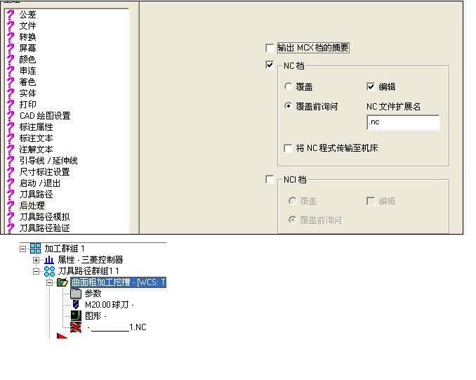

: `- T( r0 A  B; w7 K; t* A2 [而X版本就没有这一最方便、实用的功能了。怎么都找不到。输出NC时就是-------------------1这一字符,让人看到就烦!见图24 k) a+ W4 A$ C  C' W: D& R
  L* c: ]0 C+ c$ X
大家有没有注意到呢?望好心人能帖图解决的办法来。

在系統設置理

不会那么简单的。我在系统设置里面找了半天都找不到。是X版的哦。请大哥帖图表示
