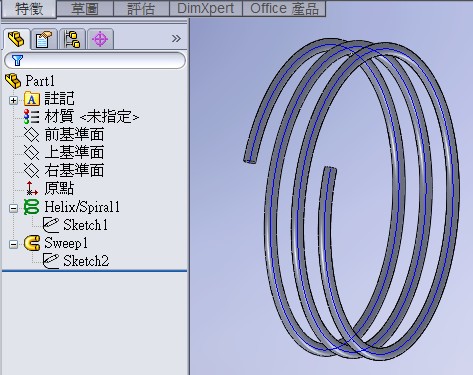

正常情况下,用单独的曲线做路径来扫描时,路径都会作为扫描的一部分被包含进去,不会单独存在。% U- R+ w8 }* i: B8 m' z
但我无意中画出来的一个弹簧却没有这样,作为路径的螺旋线依然逍遥自在。  f0 }* u- O6 w8 C! Z- H" Z
大家看看为啥会出现这样的现象?

偶而會有這現象,已被使用的草圖沒被包含在特徵之下,可能是軟件的BUG吧!

点那个线。在树里选取相应栏目隐藏

楼主说的不是这个意思,看左面的特征树,螺旋线没被包括进扫描特征里去,这个可能就是软件问题,不过采用隐藏的方法的话也可以,不影响观看模型。

草图已经被隐藏了
草图已经被隐藏了,但是实际没有,bug

遇到过此现象.草图可以隐藏.实际没有问题.

我也遇到了,画的螺杆路径螺线老是消除不了,不影响设计就一直没理会

一般在创建特征后,用于创建特征的草图都会被自动隐藏,而螺旋线不是草图,是一个曲线特征,是不会被自动隐藏的,但会包含到扫描特征里去,在扫描完成后手动把它隐藏就可以了。
