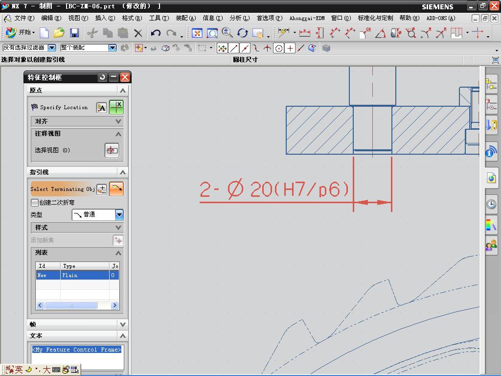

奇怪的是,标注正常时的对话框,在上面的原点和指引线两栏中都有默认的绿色对勾,见图,而不能成功标注时的对话框中没有此对勾,此两个对勾也调不出来,同一张图,能成功标注时,不知道是如何上去的,不能标注是也不知道是何原因

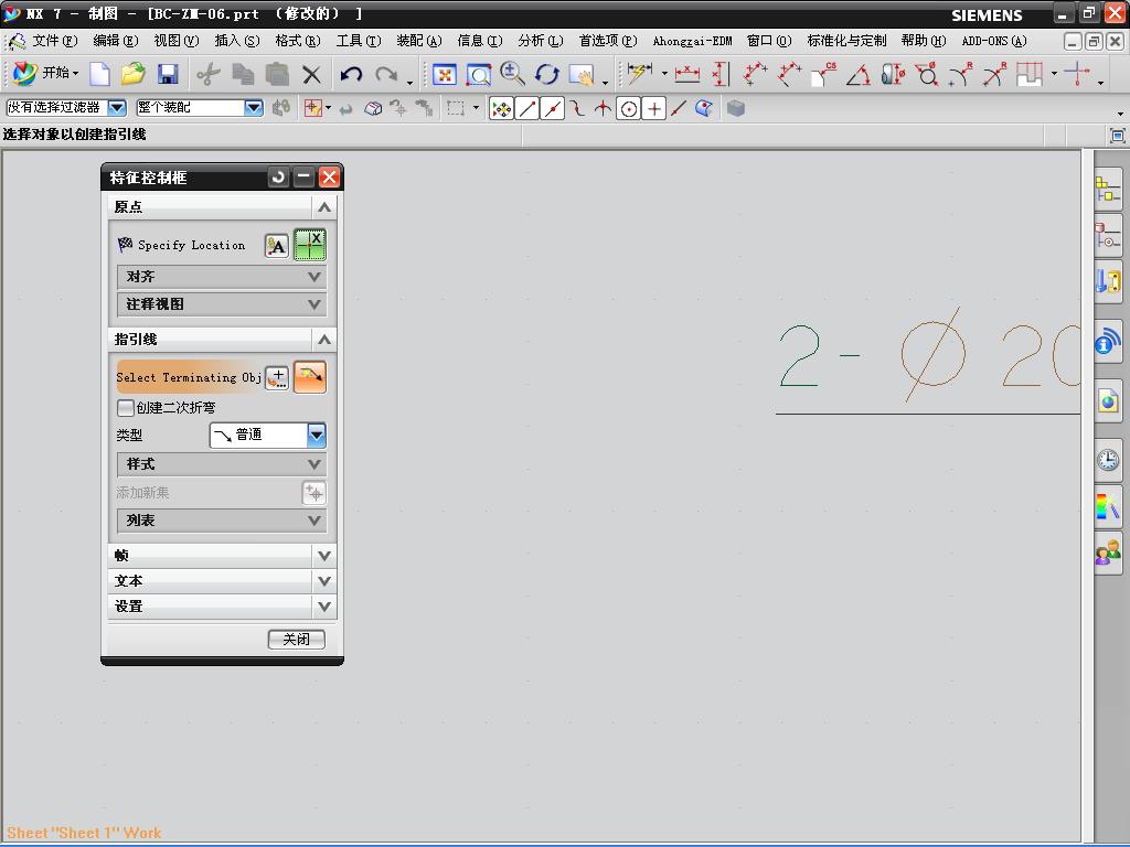

发现如果启动特征控制框时出现指引线默认,见图1,此时便可左键在尺寸线上一拖就出与来与尺寸线对齐的形位公差框;
" M4 F% W' e2 k  z- \, f& k! D如果启动特征控制框时出现原点默认,见图2,此时就无法拖出与尺寸线对齐的形位公差框,即使你切换到指引线对其也没用;

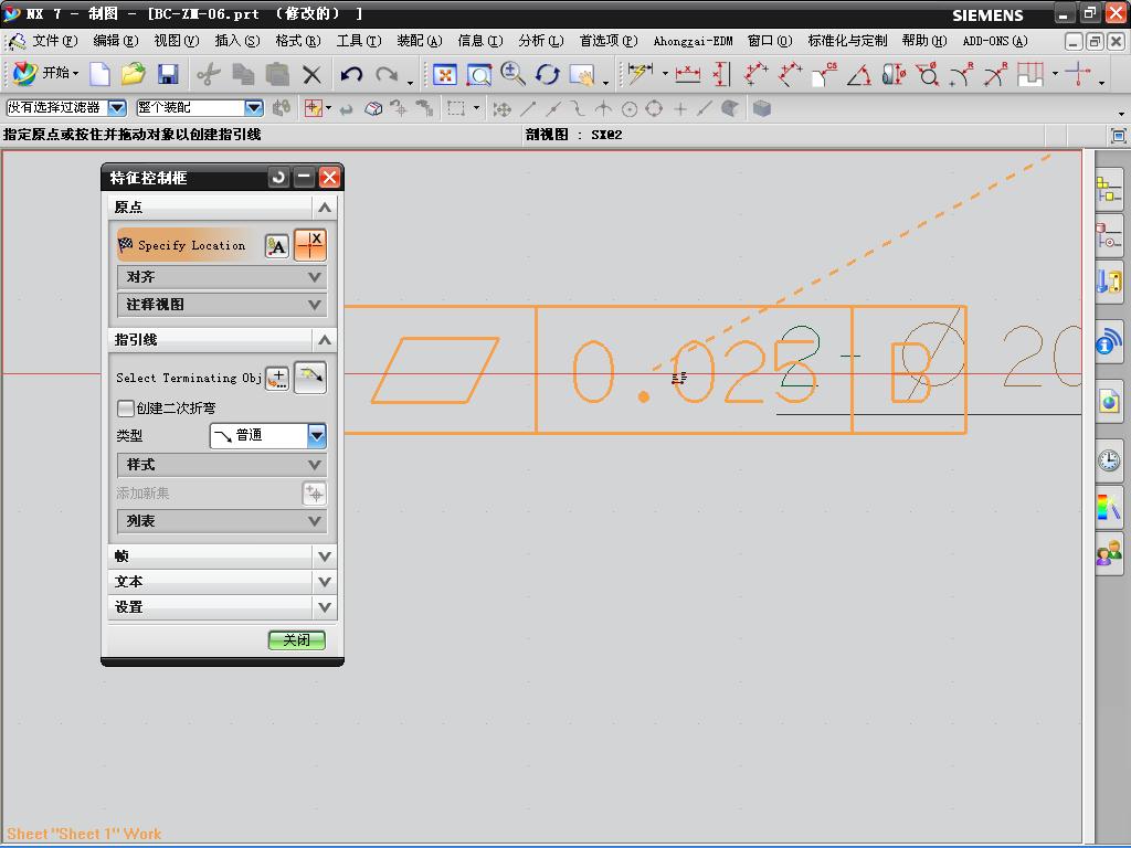

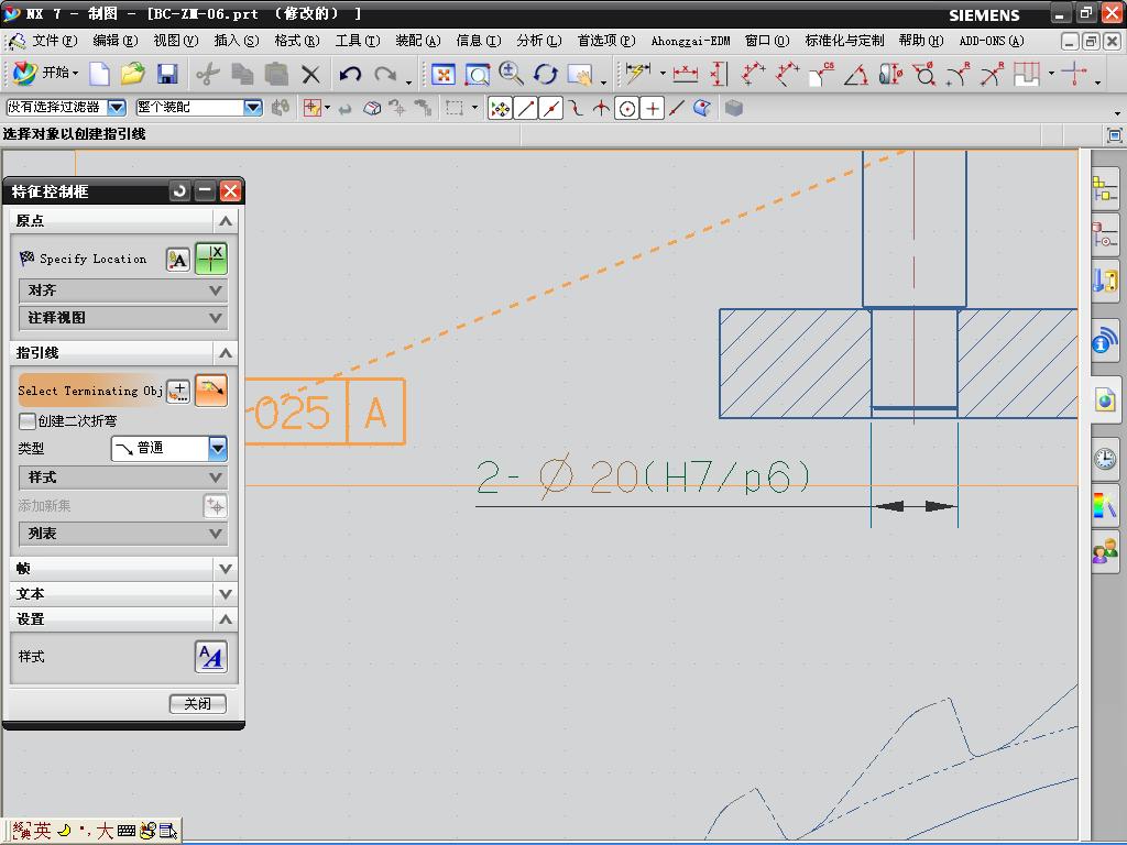

多次试验找到了一个不知是否稳定的方法,但目前基本解决了问题,不知是不是规律,如果启动特征控制框时,出现的是指引线默认,那你就可以直接在尺寸线上按住左键一拖就出现了与尺寸线对齐的形位公差框;如果在启动特征控制框时,出现的是原点默认,就先切换到指引线,再切换到原点,然后你就可以在尺寸线上按住左键一拖就出现了与尺寸线对齐的形位公差框;) I' n" p/ l* y! ]+ g% w. x% b4 O  R

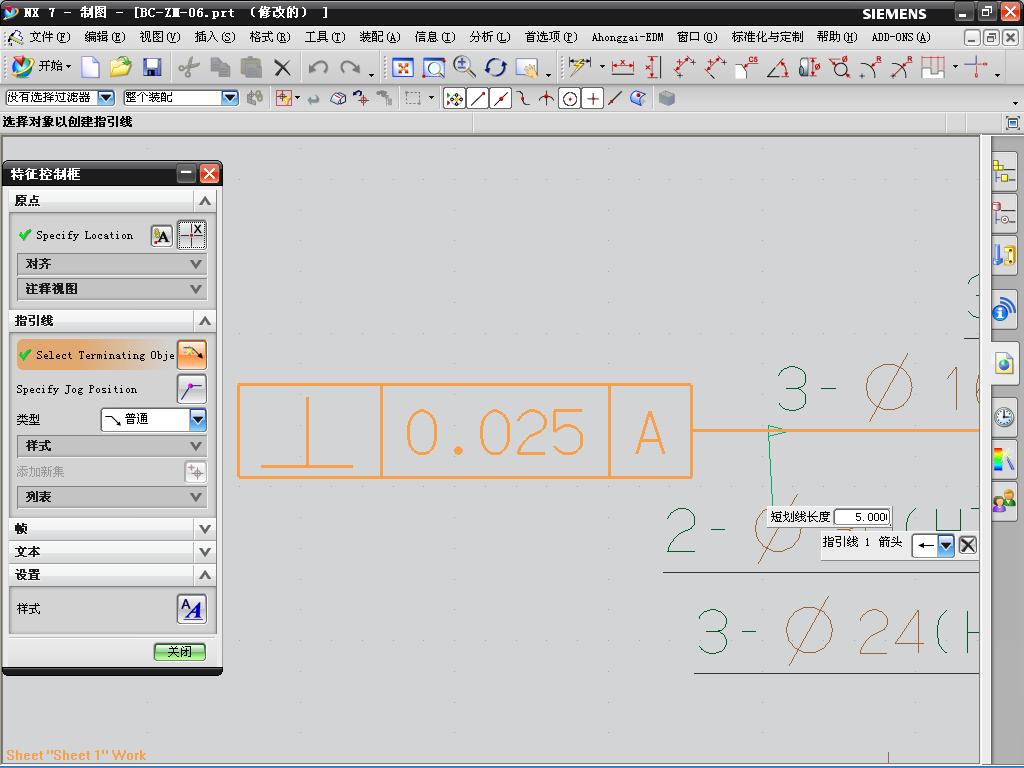

标注复合框的办法是在标完第一个框之后,鼠标停在此框上,或轻微的移动一下,便出现一个复合虚线框,此时你就可以标注了
