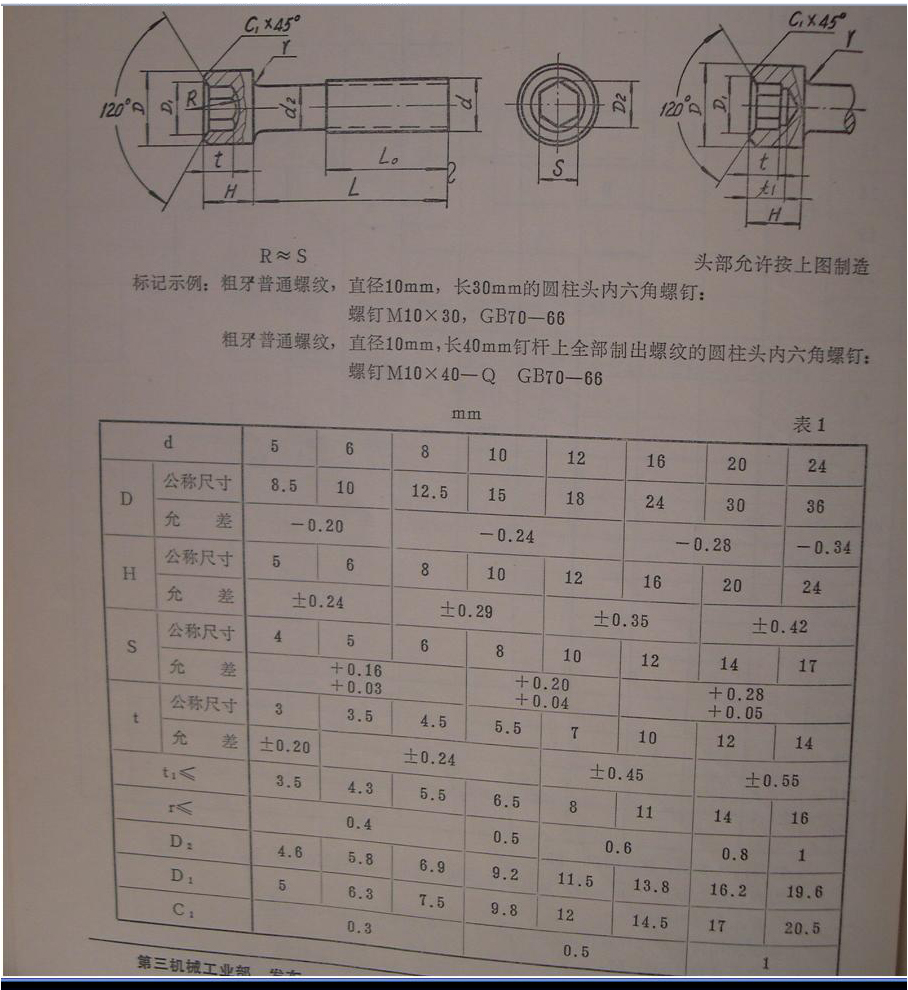

看了很多标准件模型,圆柱头内六角螺钉的内六角头模型竟然没有正确的,失望啊!
2 V3 M1 ?' Z7 G6 I' s很多模型内六角底部面竟然是锥面!还有一些可以说都是偷工减料做出来的。下面将标准部分发给大家,欢迎讨论此螺钉头部内六角模型的正确建法。

发表于 2009-11-12 11:53:32 | 显示全部楼层 来自: 中国上海
楼主可怜呀,竟然拿了个66年的标准来批评别人。请查一下稍新一点的标准(最新版标准是 GB/T 70.1-2008 内六角圆柱头螺钉),底部都是锥面的呀。

 楼主| 发表于 2009-11-12 16:06:41 | 显示全部楼层 来自: 中国河南新乡
有本事照左边的视图做一个标准件出来,讨论标准的年代没有意义,楼上的看来没有几个认真研究技术的。

 楼主| 发表于 2009-11-12 17:11:04 | 显示全部楼层 来自: 中国河南新乡
大家不要以为新标准就好,很多新标准根本比不上老标准。
$ @* [+ Y, Y+ B, O5 U+ z以标准件为例,M12左右六方对边S尺寸新老标准是不一样的,例如六角螺栓M12外六方老标准S=19,新标准S=18。查实际螺栓,都是老标准的。内六角也一样,没有几个厂按新标准换冲头或模具。: V. a! e( A  K+ s! |" R5 |
难道你们实际使用时没有发现这个问题?正是因为如此,我们又拿回了老标准。

右边图示的允许制作的形状显然是为少量加工时用的。
- {5 z# g+ E  k% D% ^一般批量生产,肯定头部是由模具成型的,至于为什么要将底部球面改成锥面,我也说不清楚,可能是锥形在墩出头部形状时力可以小一些,有利于制造吧。

 楼主| 发表于 2009-11-12 17:41:47 | 显示全部楼层 来自: 中国河南新乡
这里本来不是讨论标准件的,既然大家这么有兴趣,我就说道说道。
8 d0 a) Y' B1 U) D' x4 d首先声明我不是什么标准件生厂商,只是它们的一个用户。' {9 D4 P  E% Y; }3 E6 ?- K
因为设计时选用,有时需要考量六方的准确尺寸。开始我们也嫌老标准老换掉了,后来发现M12左右的螺钉现场用时出了问题,然后查标准,我们也不知道哪个闲的蛋疼的人把六方对边S的尺寸从原来改小了1mm。然后查标准,80版就开始改了,可是现场的实物全是按老标准做的。后来我们专门为此讨论了一番,S改小,扳手都要更改,好在早已有了S=13,18的扳手,可是国内的厂商大部分仍在用原来的标准,我们也没有必要重新购入大量的新标准的专用扳手。所以只有坚持使用老标准了。你们谁有本事,让标准件厂商都按新标准生产,我就按新标准走。

发表于 2009-11-12 20:10:00 | 显示全部楼层 来自: 中国上海
1、我讽刺你了吗?没有呀。你用66年的标准来批评别人是事实,但我也没有讽刺你,还帮你查了标准。
" m7 g7 U& T6 R$ v  ^/ Q2、我从来不是神,这是你的认为。我也未必能做到“虚怀若谷”,但像我这个年龄也不会对一些小事“反应激烈”,也从来没有很在乎面子,但是在技术问题上是就是是、非就是非,我不想说假话,这不是面子问题。不过我的“境界”难道需要别人来试吗?这似乎有点好笑。我前面的话有过激之处吗?我没有!但是你的不少话到确有不少过激之处,你认为呢?' |# k' S( M- o# B7 W) }$ p
3、你的问题在楼顶已经说得很清楚,是指大家没有按标准制作模型,现在事实证明,按锥面的做法是符合标准的,还有什么问题呢?为什么还一定要别人按老标准去做呢(不做就是没本事,就是不去解决)?当然不按标准办可以讲出各种理由,但还是自己没有按标准办,不能去批评按标准执行的人吧。
