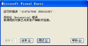

在程序执行到下面代码时出现此问题:. ~1 W1 z# v% P2 j
M1.Create pathmdi122 }2 u# l3 N1 d4 M% S$ n6 E# z
M2.Create pathmdi11
8 w/ q4 n' z4 T5 M8 r( S: t' R3 ?5 J0 t: X' y* u- h
提示如下:
3 }2 R0 i1 L8 ^, m7 h% ?7 p0 z) Y0 m; B
但是在程序第一遍执行时可以正常运行,第二遍即出现此问题# ~3 a# ]& {( W; D5 @5 a( g$ c
1 H! r8 U( ^+ l# L# ?& j我的电脑上是office2003,不会出现此问题;但是一旦拿到装office2007的电脑就会出现这个问题
  Y  a8 }% d5 D# p3 ^* t/ z
4 D# J- m! o% b7 t. ~! u* p请问是怎么回事?如何解决?
9 ?$ ~0 O! d+ {1 {4 ]+ y
. V# T6 E& `8 t. P! {: A不知道斑竹woaishuijia是否遇到过此问题?或者其他朋友是否遇到过此问题?如果有解决方案,请不吝赐教,不胜感激

谢谢斑竹
9 ^% G: N" q9 G  K+ J2 F: @
! L" s4 {3 K7 \+ i8 k( u% r引用的对象应该是正确的
6 Q/ d" Y# i0 r. ~2 C4 U2 K2 i% m7 G# Q7 |
因为对象是在前一段程序中生成的,而且第一次运行时可以正确执行并输出期望的结果,但第二次就会出现偏移,plottofile方法输出的图形相对于图纸发生偏移,目前没有找到原因,第三次运行时会出现本贴所说的错误提示
7 g) \8 u6 s/ R) e: t! |5 O1 M8 w
' J7 u! `$ |/ C0 K8 _' `* L为了切断其他可能的联系,我重建了个按钮,输入如下程序:0 D3 F! g2 c7 T7 L
public aa as long
' S- Z# U- s/ M3 `+ m) o. NPrivate Sub CommandButton9_Click()
% c5 [# f! p3 W; e# t6 l: UDim M1 As MODI.Document, M2 As MODI.Document  '合并
. m/ ]6 U$ t9 _* ~/ ?1 t/ h) j% R" c7 b6 zDim bb, path As String( T5 s, I& \; b2 ^$ ?  d* T$ ]
aa = aa + 1006 n& i4 U5 \; T/ Y7 x3 A  Q/ V
bb = Str(aa)
5 ]8 b, ~$ b* `& gpath = "d:\我的图纸\" & bb & ".mdi"
- R: c7 p: X% C. J& ]: P' X  e2 Y: YSet M1 = New MODI.Document
( a# s$ x+ W5 }% f1 \+ t  T    Set M2 = New MODI.Document
3 i, K- D5 b# I0 T, i    M1.Create "d:\我的图纸\1111.mdi"( l) D3 A1 d; y0 V; s& ?& G( i. B
    M2.Create "d:\我的图纸\2222.mdi"
0 f# N* R7 B6 z0 u# w: P% n    M1.Images.Add M2.Images(0), Nothing: a; M5 Y8 u" ^, s$ j9 X# `
    M1.SaveAs path
& v- y% d* b) i    M1.Close
/ w, K1 ^* [: q# O9 h2 Q9 N    M2.Close5 f$ a; x6 w1 x2 W; a3 n
End Sub
$ {* N: p$ y& s7 ~2 C! v4 C此程序在office 2003下正常运行,而在office2007也可以运行,但是仍然会不定时的出错,相同的错误提示

' ?2 _# G5 I/ V) \, J试过了,没用4 F+ ^& A8 C4 k% e" U1 R3 y
3 _) e, n5 T+ h1 G2 S, Q* x9 T
6 X8 v; o  l/ W- P% F测试发现:有时候程序会死在  M1.Create "d:\我的图纸\1111.mdi"  这一句,一直在这里运行,不再向下执行,但如果暂停然后再运行,则出现致命错误, r1 E$ N4 t+ [7 P
