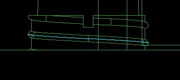

加工红色的部分,最好UG4.0可以做出来的,高版本的功能软件不会用,呵呵。

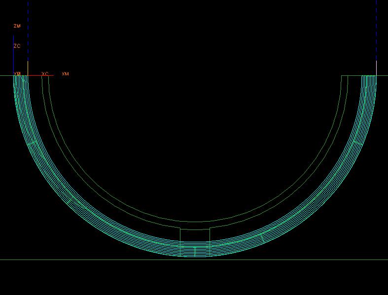

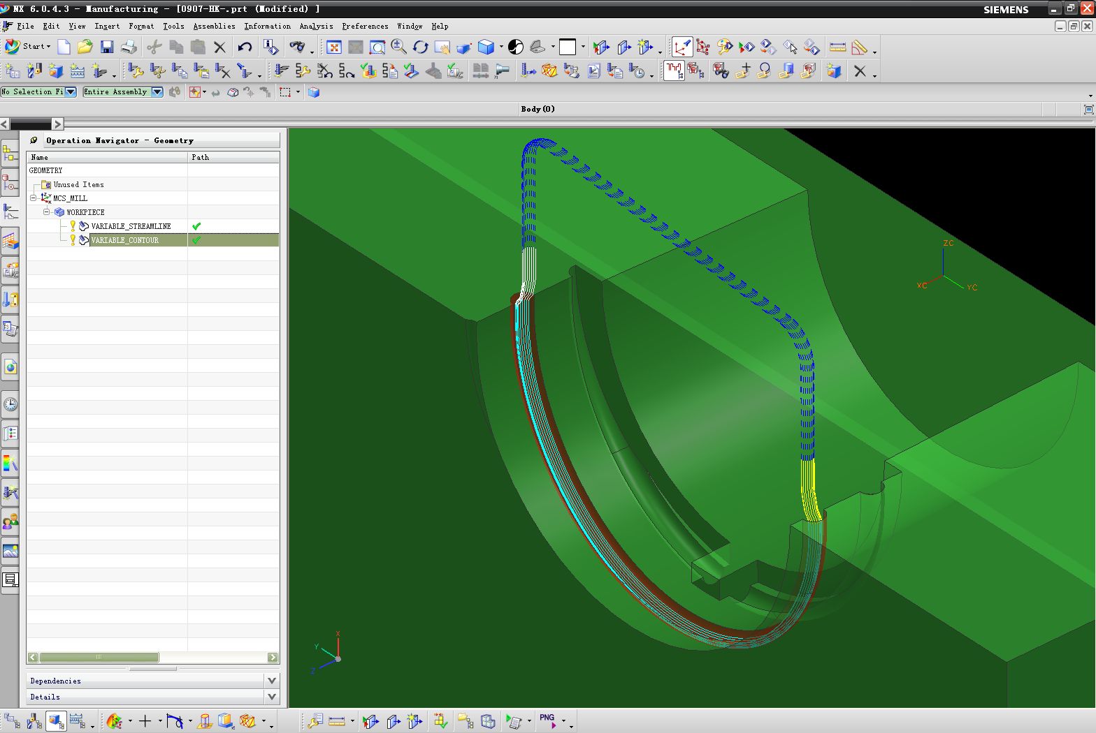

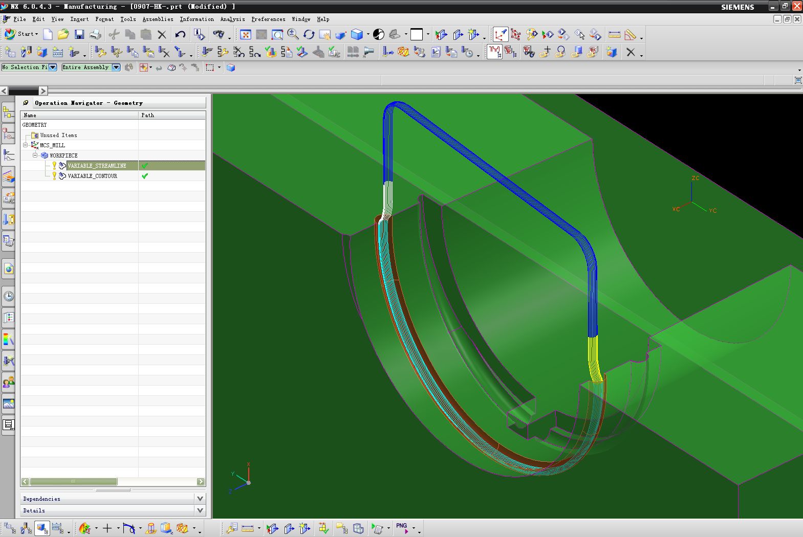

传两个图,这个似乎是干活的,so就不上传图档了,呵呵!

 楼主| 发表于 2009-11-13 07:28:34 | 显示全部楼层 来自: 中国福建厦门
不好意思可能我没说清楚我要的是这种效果。但是我这个是过切的。呵呵
 楼主| 发表于 2009-11-13 07:29:52 | 显示全部楼层 来自: 中国福建厦门
楼上的刀路实际加工能行?
 楼主| 发表于 2009-11-13 07:31:30 | 显示全部楼层 来自: 中国福建厦门
尽量让每刀均匀吃刀料。

发表于 2009-11-16 13:16:29 | 显示全部楼层 来自: 中国上海
回复 11# HONEY2007 的帖子
三轴的啊,不需要控制刀轴啊~~~
发表于 2009-11-16 15:34:04 | 显示全部楼层 来自: 中国江苏苏州
回复 12# binbinao 的帖子
这是个倒扣面呀,原来做的是三轴的刀路,做个5轴的刀路出来,大家学习一下啦
发表于 2009-11-16 18:03:36 | 显示全部楼层 来自: 中国上海
最前面不就是五轴的~~~
