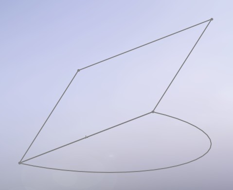

这样的图如何放样,从圆到方,如图所示2 U3 l  U# ]- Z6 w$ }2 W

发表于 2009-11-11 16:28:58 | 显示全部楼层 来自: 中国江苏泰州
看帮助,放样对草图的要求
 楼主| 发表于 2009-11-11 16:34:06 | 显示全部楼层 来自: 中国江苏无锡
回复 2# ZHYJ96 的帖子
请说详细点,我想达到如果圆到方的实体,如何操作?

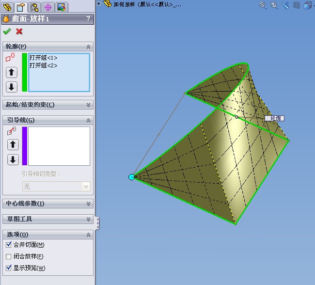

发表于 2009-11-11 16:39:29 | 显示全部楼层 来自: 中国江苏南京
看看是不是要这个

发表于 2009-11-11 16:50:51 | 显示全部楼层 来自: 中国江苏常州
曲面放样比较容易
1 @1 o+ h0 n5 g5 h0 O但是要做实体的话是不允许有交叉边界的" r* d5 @3 c1 \" D& I
LZ可以考虑放样后再切除
