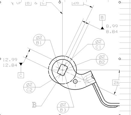

如图,基准A、基准B是什么意思?

& ]7 ^# u: n: P; R) o6 C  Z1 }( Y对不起大家,我写错了,是基准B和基准C/ g2 b( y! `+ x

主要應為各幾何公差對應之參考面基準面. p) `# Z9 J0 X$ O. N  v! c

表示以13X9矩形孔为基准。

B1 B2 B3 C1 C2为目标基准,是不是从目标基准上测量方孔的长宽?主要是几个圆圈中几个目标基准不明白。能详细讲讲吗?谢谢' ^! a0 r1 E$ n7 d6 P2 @

最好把图贴完整,或发附件。

表达以图形对称中心位置为基准

! B3 S% v. ~% w. Q! i" @$ O: O$ ~可见的基准B和基准C的含义好像分别为图示矩形理想宽度尺寸对称中心线和理想长度尺寸对称中心线。但感觉标注的有些不太合乎标准。

A应该是对应别的地方标位置度" B! {* n: r$ f
B应该是对应别的地方标对称度# H2 h2 P/ p; [# j1 T8 C
我想应该是

对不起大家,我写错了,是基准B和基准c5 |* ?7 E' Z# Y+ Z! u. f# \

B、C基准分别为矩形的两条中心平面为基准2 m( G% h! h$ f% U1 I: {% Y& c8 o

能否上一个侧视图,这张图纸有歧义,应该是一个把手的装配图,b和c基准究竟是标在把手的中心孔上还是……?这样加工的时候就不能确定究竟是基轴制还是基孔制,如果按照常规的理解来说,按基孔制,b基准标注在孔的中心线的尺寸线上应该为该孔的轴线,c基准也是这样。

中心线作为基准

B、C都是指的矩形中心面。
( }& P5 ?7 {7 v1 z* H; J5 s, k7 D
/ o: l+ s2 M- n  D3 G% I9 V8 L而找基准时,以B1B2C1C2...部位确定。

楼主,图中没有A基准么?
发表于 2009-11-16 22:31:52 | 显示全部楼层 来自: 中国上海
B为巨形中心面基准,A基准没看见!

中心的矩形有两条中心线,B基准指与矩形长边平行的中心线(面),C基准指与矩形短边平行的中心线(面)。
& @' a' e/ z/ |( N: R具体是中心线还是中心面还要看哪些标注以BC为基准

应该是以方框为基准

基准B:是长方孔宽度的中心面。( {8 S3 b) ^2 Y" ?7 e
基准C:是长方孔长度的中心面。
