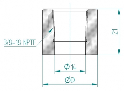

油缸油口外径应该是多大? ' d& [6 T- m2 L/ U( e& s! _7 m
/ R, j/ j0 y4 `9 L9 K0 [( D
如图,螺纹是美制锥螺纹3/8-18NPTF,图中油口外径应该是多大呢,我的客户说是有标准的,可是又找不到,谁帮个忙!

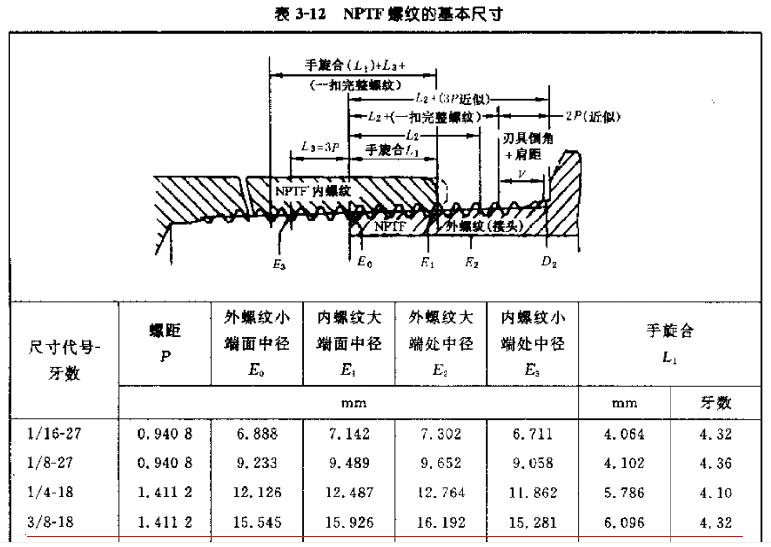

发表于 2009-11-11 16:24:46 | 显示全部楼层 来自: 中国辽宁沈阳
我查了查表,貌似不对,3/8-18NPTF可以查螺纹尺寸,图中的直径怎么查到啊。你大概给个尺寸应该可以,保证加工螺纹后,有足够的强度OK了!
发表于 2009-11-11 20:41:45 | 显示全部楼层 来自: 中国安徽芜湖
他问得应该是直径D的尺寸.
& ^( C- d1 e2 f0 `这个可以参考液压缸的安全系数,计算一个D.
& t- r2 V4 ]% N* m8 k让缸的安全系数和这个一样就可以了.
 楼主| 发表于 2009-11-12 08:15:39 | 显示全部楼层 来自: 中国四川甘孜藏族自治州
油口外径D是有标准的好象是SAE的标准,这是决对的,但是我一直没有找到!
