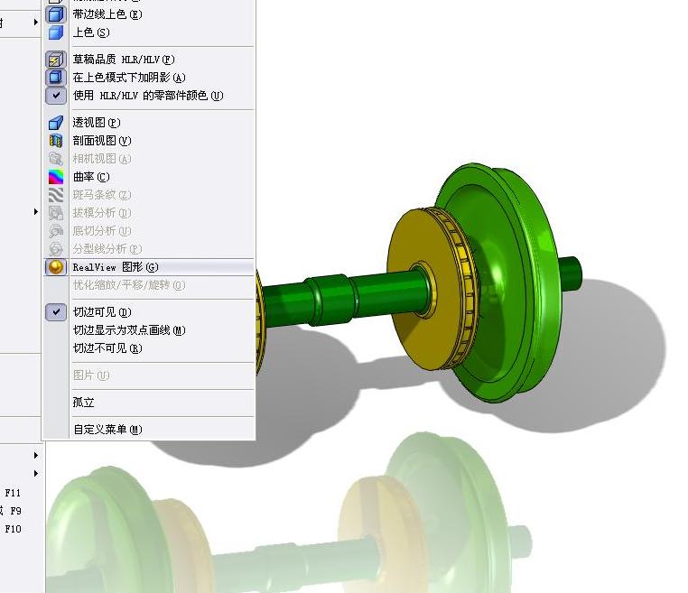

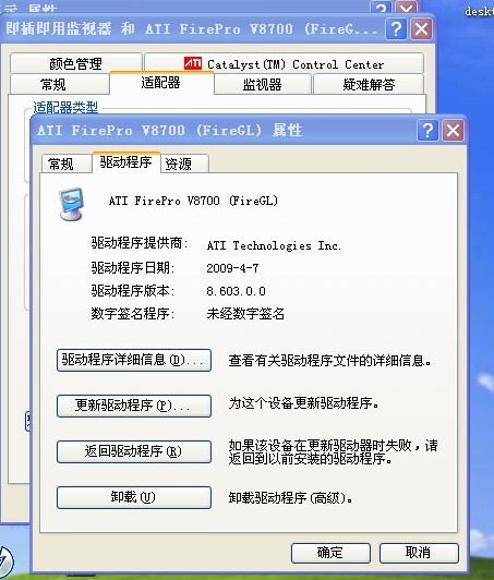

本来在9800gt和4830 间 徘徊 ,后来寻找论坛发现4830可以软改,捣鼓了一上午 成功 ,开启了realview 功能。( z& j. j& d6 O- h. i  C6 H

原帖由 gunking07 于 2009-11-11 14:18 发表 http://www.3dportal.cn/discuz/images/common/back.gif* p+ Q" c& G7 ]* F
realview有什么用的?
$ G5 ]$ c1 n3 [" y+ n; a6 K$ v) H+ r你看见楼主的图吗?

 楼主| 发表于 2009-11-18 14:05:43 | 显示全部楼层 来自: 中国黑龙江齐齐哈尔
  T3 v  L/ f0 L8 ^
0 u! K% k) K! t1 ]6 p& Y3 C/ B       显卡的BIOS中有一个设备ID号,驱动程序会根据ID号来区分专业显卡与游戏显卡。专业显卡有专属的ID号,如果安装过程中驱动程序检测不到这类ID号,驱动程序就会自动停止安装。我们所要做的就是干扰驱动程序对ID号的检测过程,并把游戏显卡的ID号加入到驱动程序设备列表中。$ z3 b9 X; w1 a% i* _
4 `& n" g6 M4 q/ K- h! }0 K          第一步:干扰驱动程序对ID号的检测。
' l, N1 [2 g1 g& P3 o) U
0 {- F, Z- D7 a5 Y0 {         首先下载原版的AMDFireGL/Pro/MV专业显卡催化剂和控制中心一体化驱动8.603版本,双击程序进行自解压后即终止安装程序,这时在C:\AMD\FirePro_8.603_XP32_79796目录下即可得到解压后的安装程序。接着运行Crack脚本newbietechFireGLX2000.rts,在显卡型号中选择FireGL V8700并点击Continue按钮(图1),在对话框的文件类型中选择ati2mtag.sy_,然后选择C:\AMD\FirePro_8.603_XP32_79796\Driver\XP_INF\B_79047文件夹中的ati2mtag.sy_文件,即可完成脚本Crack,Crack成功后在该目录下会生成ati2mtag.sys文件。
8 v$ R9 z% \& [) I, p         http://d.shudoo.com/images/upload/image002%2861%29.jpg# w% ^2 Z9 t7 W) V
7 ]; A: G7 }( r8 Q) P
         接着在“开始”菜单中运行CMD,进入刚才的ati2mtag.sys文件所在目录下,运行makecab ati2mtag.sys,至此就完成了利用脚本Crack干扰驱动程序对显卡ID的识别过程。' w6 P/ B. @6 i0 N
AMD FireGL/Pro/MV专业显卡催化剂和控制中心一体化驱动8.603版本和Crack脚本下载地址:http://www.shudoo.com/bzsoft0 b1 G: ], G; h, b' Y. _' Z, s1 C
: ^0 P. e- I7 X1 m0 K3 P, l; L4 N
9 t: K/ }) ?" U) F5 t# y/ H
          第二步:把游戏显卡的ID号加入到驱动程序设备列表中。
9 J$ x( Y* v  ~" V: I2 _  Y
0 G, F) B/ v: K5 `9 \2 D# ?8 L          用写字板打开C:\AMD\FirePro_8.603_XP32_79796\Driver\XP_INF目录下的CX_79796.inf文件,找到专业显卡所对应的设备ID号,把自己的显卡ID号加入到对应的专业显卡参数后面。
; O1 y; p1 g  v9 U: `  h. \. B
" }& V5 m$ m" u+ U8 a- _* s- i: m          例如,未修改前的CX_79796.inf文件中存在的参数是:“ATI FirePro V8700 (FireGL)” = ati2mtag_R7XGL, PCI\VEN_1002&DEV_9456,我们把该行参数复制,另起一行粘贴,然后把最后的9456改为4830显卡对应的944C(图2)。如果要让这个驱动程序同时适用于HD 4850/4870/4890显卡,就分别复制出三行,并把最后的ID号改为对应的9442/9440/9460,最后保存并退出。这样,适用于4800全系列的MOD版软改专业显卡催化剂驱动就完成了http://d.shudoo.com/images/upload/image004(54).jpg

! q0 W0 z/ ~* {+ a9 d步骤1:先在设备管理器中手动为4830安装驱动程序,指向刚才修改好的CX_79796.inf文件,选择FirePro V8700即可。
) C' t( J/ ], ]4 U
* A( }  N5 e1 N1 P% i
: r9 \9 R" x' ?5 q) |
8 ]3 K1 R8 `4 A6 R1 U步骤2:接着安装一体化驱动包中CPanel目录下的控制面板程序,然后再安装CCC控制中心,这样才能打开控制面板中针对专业应用软件的高级设置选项。
, I# h% S$ ~3 d7 J2 W/ u) r" r7 k2 a) N9 R
8 i9 u5 |( C/ N% q* e7 ~. O  ~
( p4 g, `. P9 w. P
5 V5 v7 u" d4 U1 F步骤3:最后安装经过Crack的FireGL3DMAX驱动和HydraVision应用软件。
