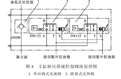

三个主缸的卸压排液控制阀块独立设置且直接安装于各自主缸的底部,其主要目的是为了便于压机的空程充液、回程排液减小压机卸压排液时的冲击震动,并减少受压缩高压液体的容积,减少系统增压卸压等辅助时间,提高压机的工作节奏。三个主缸卸压排液控制阀块完全一样,其原理图如上。$ w0 h9 K- {( d/ o0 u
请问这里为什么要接低压补偿器呢?这个插装式比例阀的原理是什么?可以解释一下这个图的工作原理吗?' p4 [0 o* L, s' c) M# ~0 u

发表于 2009-11-11 20:36:14 | 显示全部楼层 来自: 中国山东济南
低压补偿器应该是快下时充液9 M& {* _, h  f7 n, Q& N$ |1 b
那两个比例阀放油用$ e" d7 R9 c9 `9 N9 ?

 楼主| 发表于 2009-11-12 09:11:38 | 显示全部楼层 来自: 中国河北秦皇岛
回复 2# cn_young 的帖子
呵呵,是的 。低压补偿器是用来补油的。可是有补油罐不就可以了吗?低压补偿器好像总与补油罐连在一起,他在补油中具体起什么作用呢?那两个比例阀是用来调速的,但是书上好像没有查到这样的简化符号,能解释一下这个阀的工作原理吗?谢谢!!!:)

就是个插装式比例节流阀。

. [+ T; y1 _: n. A$ u分析一下,不一定对了:补油罐是给补偿器供油的,补偿器是给系统补油的。

有相应的文字说明吗?图中的部分应该算是插装式比例阀的先导部分吧?x,y算是外部控制油液,A,B 通路的油液也该通往插装部分的控制腔的吧?我还是不太懂,他的节流原理是什么呢?谢谢

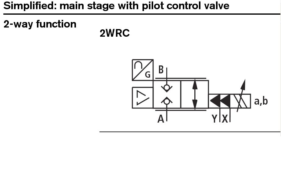

上力士乐网站。3 T$ p+ q+ r# ~3 M" ]" T
搜索RE29135。

发表于 2009-11-12 13:25:26 | 显示全部楼层 来自: 中国云南玉溪
1是补油 (低压或真空)2是关闭加压,打开泄压。
发表于 2009-11-12 22:08:37 | 显示全部楼层 来自: 中国山东济南
原帖由 leah84 于 2009-11-12 09:11 发表 http://www.3dportal.cn/discuz/images/common/back.gif
" ^" k% j, o# q! F* d& ~1 u呵呵,是的 。低压补偿器是用来补油的。可是有补油罐不就可以了吗?低压补偿器好像总与补油罐连在一起,他在补油中具体起什么作用呢?那两个比例阀是用来调速的,但是书上好像没有查到这样的简化符号,能解释一下这 ...
1 k3 y' u- D. \/ b% S1 d
! @+ t3 R1 L* j. }. \% G
低压补偿器,或者叫充液阀
) Q5 O2 x; p3 a, F当油缸快速下行时,油缸上腔产生负压,充液阀打开补油
! P% Y1 i8 Z3 }2 I- {( i; ^然后动梁到位后,上腔压力升高,将充液阀关死" \4 G9 p* D" @, G( }0 V
动梁回程时靠外部控制油将充液阀打开,上腔回油
# z; k; |" D" F* @( V
4 n* b5 k$ ?, q  o/ v& D. a充液阀原理实际上与液控单向阀相同7 s; x3 G# s% Y0 S
( y* a/ _- X; y) b那两个比例阀是插装式的
0 n6 _7 j* K# R- ?! P1 w2 n类似带节流杆的插装阀
+ [& y7 V& d$ C- j2 s通过先导电磁阀来控制插装阀的开口,3 [% }6 K. ~7 }# {% X4 y. }# l
可以控制流量# E5 {5 i' _7 ?# a

发表于 2009-11-16 20:59:09 | 显示全部楼层 来自: 中国北京
低压补偿器是不是控制主缸快速下行时充液的压力啊,只有主缸上腔压力低于该压力时才进行快速充液

发表于 2009-11-17 15:26:21 | 显示全部楼层 来自: 中国河南郑州
那两个比例阀的工作原理这么说不知对不对:当主油缸伸出时,两阀是关闭的,这是,充夜阀打开,副油箱通过它给主有缸无杆腔充油,以防产生吸空;当油缸退回时,外控X口产生压力使比例阀构成通路,使多余油液通过比例阀返回副油箱(外空X口应该是与有杆腔进油路相连通),比例阀关闭有电信号发出。Y口是泄油口。

发表于 2009-12-25 22:26:41 | 显示全部楼层 来自: 中国湖南长沙
蓄能器的作用其实是保证先导油口压力稳定,比例阀开启才稳定
