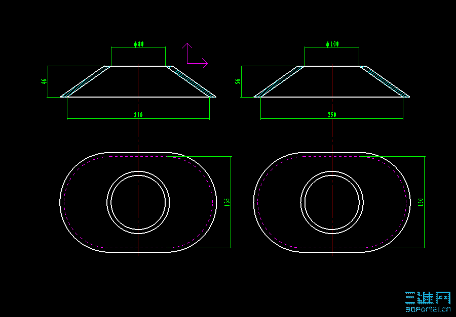

发表于 2009-11-11 11:54:59 | 显示全部楼层 |阅读模式 来自: 中国浙江舟山
各位兄弟姐妹,今天碰到一个钣金放样问题,圆顶长圆底的,因为没搞过钣金,弄得我头疼。请大家帮我展开一下,出个图。共两个型号。万分感谢# z, w9 L9 R6 k9 R; j3 o9 y/ ~; W
% y9 V% E1 y& j6 m% Q* o

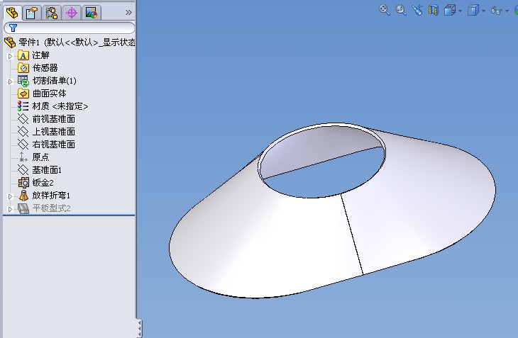

发表于 2009-11-11 12:38:59 | 显示全部楼层 来自: 中国江苏南京
用放样钣金,两个同一个方法
零件1.rar
203.28 KB, 下载次数: 47
