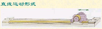

各位大侠,有没有相关以下同步带结构形式的设计经验啊。( [1 `( ^, r2 l5 j
主要是带轮布置和大小设计,张紧力设置等

发表于 2009-11-13 12:52:03 | 显示全部楼层 来自: 中国浙江嘉兴
首先确认传动比和最高速度,小带轮的最小直径和最高转速有对应关系的,例如,1200-1800转/分钟的8M的同步齿形带的最小齿数为32,然后得到大带轮的齿数。需要注意,单级的带轮减速比不宜过大,设计手册内有相应的计算公式。张紧方式的话有两种,一种是直接调整两个带轮的中心距,这种方式结构简单,调整方便;如果结构不允许使用这种结构,那就加一个偏心轮机构来张紧,结构就稍微复杂一点点。
发表于 2009-11-13 15:30:37 | 显示全部楼层 来自: 中国浙江宁波
这样子设计不合理,其一,有效受力齿太少,其二皮带的外表面容易磨损。合理的是将皮带固定在滑台上,,两边各方一个带轮,一个主动一个被动。

回复 5# zamcompy 的帖子
如果是轻载,磨损应该不是主要考虑因素

发表于 2010-7-7 21:11:58 | 显示全部楼层 来自: 中国上海
这个设计过的,国外设备上我也见过,不过楼主那个图片中少了张紧装置,带轮两边的那两个小轮子不是张紧用的,而是位置不可调的,作用是增大包角(我看到的增大包角的轮子都比同步带轮直径大的多,也是标准品)。在德国,这个装置的张紧装置和增大包角的轮子都是标准品,可以买到的,具体可以查一下roth公司的样本,张紧就是个螺杆,旋转螺杆就会张紧,应该是非常成熟的技术了。一般我们两侧都有张紧装置。

发表于 2010-7-12 17:04:46 | 显示全部楼层 来自: 中国上海
附件就是ROTH公司两侧张紧装置的标准件样本和张紧轮的标准件样本(德文的,英文的没有)。其实可以在国内找东西替代的,我们都是替代的,因为这个公司估计在国内都没代理。^_^
