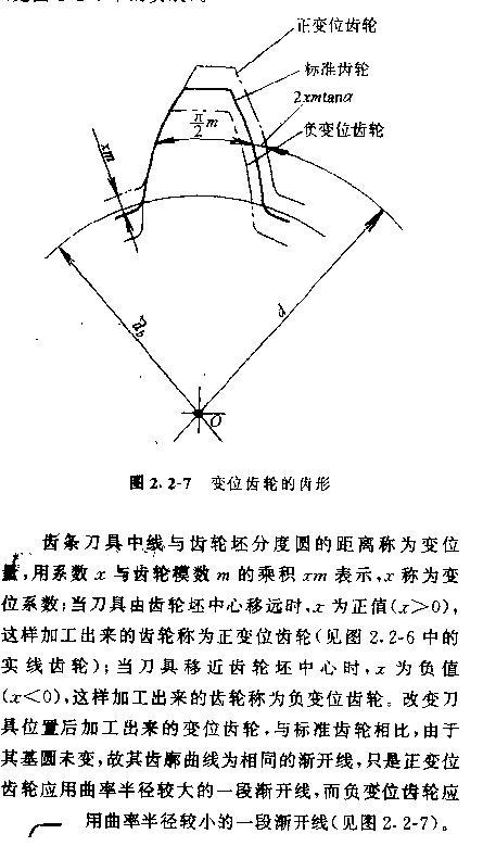

你用的什么绘图软件,在三维网内找个插件安装一下就行了。
发表于 2009-11-11 10:55:41 | 显示全部楼层 来自: 中国上海
如果你能画出标准齿轮的齿廓曲线,那再画变位齿轮的齿廓曲线应该是没有问题的。
+ @4 ?1 K3 C$ h! c; q0 O不管是不是变位,渐开线齿轮的齿廓曲线都是同一条渐开线,只不过截取的位置不同,看图片中的左侧齿面。
hero2006 + 3 应助
发表于 2009-11-11 10:59:42 | 显示全部楼层 来自: 中国江苏常州
搞不清楼主烦恼的是理论问题还是绘图问题.

原帖由 414153176 于 2009-11-11 11:11 发表 http://www.3dportal.cn/discuz/images/common/back.gif
* ^  f: p. g4 w: c  y: r9 J" {2 M; t我是绘图问题,不晓得该截取渐开线上的哪段具体位置。还望你能指点我
5 Q3 \, F0 N" W7 n
: p, R3 P: p( G* G& a把变位齿轮的齿顶圆直径、齿根圆直径计算出来不就行了吗?
发表于 2009-11-11 12:00:28 | 显示全部楼层 来自: 中国江苏常州
回复 5# 414153176 的帖子
说来是绘图问题,实际还是理论问题。齿轮变位后,按相应的变位齿轮计算公式、齿高系数和顶隙系数计算出齿顶圆、齿根圆等,相应截取渐开线上的具体位置不就有了吗。
hero2006 + 2 应助

发表于 2009-11-11 14:01:48 | 显示全部楼层 来自: 中国江苏常州
楼主还未完全搞清渐开线的成形原理。请仔细看3楼附图中齿形图中左侧渐开线,这是一条连续的渐开线,齿轮的0变位、正负变位就是取其不同的位置区域。
发表于 2009-11-11 14:03:57 | 显示全部楼层 来自: 中国上海
原帖由 414153176 于 2009-11-11 13:49 发表 http://www.3dportal.cn/discuz/images/common/back.gif9 _% z- y) r5 k! P1 g8 i+ B
是按照这样的算法吗。我把齿顶圆、齿根圆、分度圆的半径带进去算,得到三个角度?分别取他们跟齿顶圆、齿根圆、分度圆的交点,就可以确定了轮廓了?
9 ^7 ~# j" w/ V# e8 c  X' _6 z, L
7 e* `0 f' V& V& k
不是,这个公式是渐开线公式,应该是选择若干αk,计算出相应的rk,连成一条光滑曲线(近似渐开线),齿顶圆、齿根圆两个同心圆之间的那一段就是你要的齿廓曲线。
hero2006 + 2 积极参与应助
发表于 2009-11-11 14:06:40 | 显示全部楼层 来自: 中国江苏常州
相对于0变位,特定圆处的齿宽当然变了,如分度圆,正变位变大,负变位变小。3楼附图中齿形图很直观的呀。
hero2006 + 2 积极参与应助
