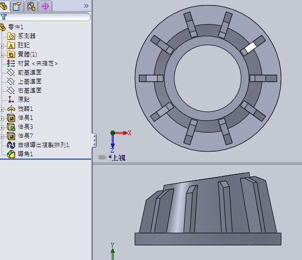

零件1.PDF (582.67 KB, 下载次数: 94)

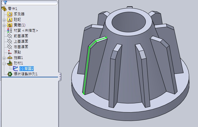

发表于 2009-11-10 20:12:40 | 显示全部楼层 来自: 中国广东中山
回复 2# hidingman 的帖子
楼上的做跟楼主要的效果不同...阵列是随短变长的
 楼主| 发表于 2009-11-10 20:39:48 | 显示全部楼层 来自: 中国江苏泰州
筋的高度随圆锥钭截高度而变化
各位高手是否有合理的方法?
发表于 2009-11-10 23:28:15 | 显示全部楼层 来自: 中国台湾
原帖由 lai236994 于 2009-11-10 20:12 发表 http://www.3dportal.cn/discuz/images/common/back.gif6 S: y6 C8 {( M; Z- V$ l
2 |5 D/ ~2 ^& l9 H" i5 f
# \6 N- R/ [/ T- O9 S* o是這樣子嗎  那我只會笨方法   titter
发表于 2009-11-11 14:03:02 | 显示全部楼层 来自: 中国广东中山
回复 5# hidingman 的帖子
楼上是用什么方法的做的..
 楼主| 发表于 2009-11-11 18:33:45 | 显示全部楼层 来自: 中国江苏泰州
谢了,过程能否再细一点
