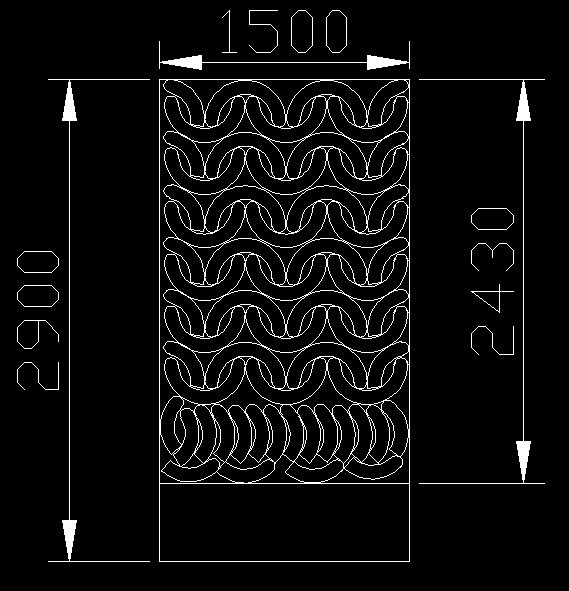

求助:如何排料最省, 图见附件。各30件。   谢谢。
& u: Q4 e$ B  I 附件两个图形利用数控下料各30件,如何排最省料,谢谢% ^3 K$ B. @7 }2 \/ n

老兄,您可以再叙述详细一点。
! e3 x$ `. s6 T$ K+ w, e( R5 W不明白您的意思!!!
发表于 2009-11-13 10:17:48 | 显示全部楼层 来自: 中国广西南宁
下料余量是多少呢?简单排了一下,供楼主参考。

谢谢楼上的版主,我是去工厂看到下料的一整块板下了浪费30%多,心疼,就要图纸回来排,结果还是不理想,就上来请教了
  o" o/ G9 z4 Q: t, y      你这方法好多了,谢谢!
