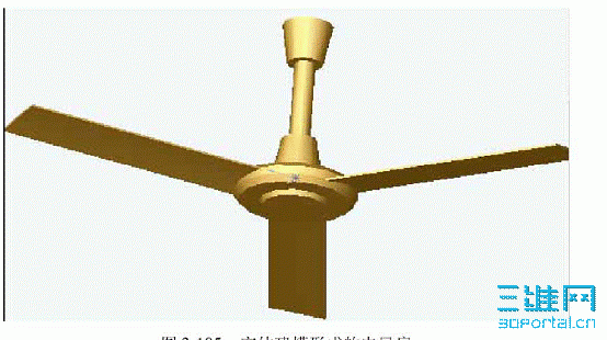

如图所示
4 w7 `! r2 Q0 o6 W1 u我想画出扇叶5 c, O0 G5 u3 [8 E0 ^- w& T( O
应该怎么画呢
1 a: N  Z. }0 M2 e8 d/ X7 ^先谢谢了

发表于 2009-11-10 20:12:03 | 显示全部楼层 来自: 中国河南洛阳
还是放样好办一些,在不同平面内做两条斜率不同的斜线或弧线,然后以这两条线做放样,就行了。
发表于 2009-11-10 20:18:06 | 显示全部楼层 来自: 中国浙江杭州
做一个截面,拉伸到实体就可以了,要是面不一样,再画两条线切一下就可以
发表于 2009-11-10 21:30:26 | 显示全部楼层 来自: 中国上海
叶片设置个径向路径_在路径上做所要求的截面草图_放样,OK!

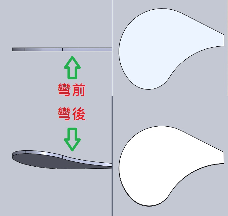

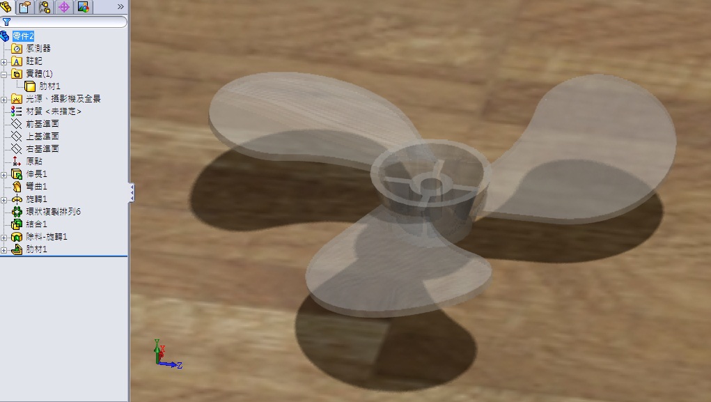

发表于 2009-11-10 21:42:40 | 显示全部楼层 来自: 中国台湾
方法N多的  亂做用彎曲.............
发表于 2009-11-10 21:48:30 | 显示全部楼层 来自: 中国台湾
彎曲的想法   還有 放樣   掃描.....
