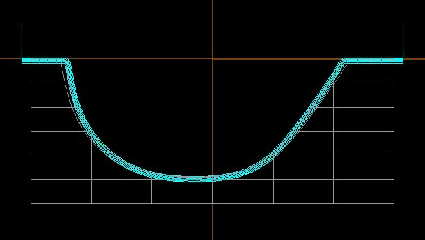

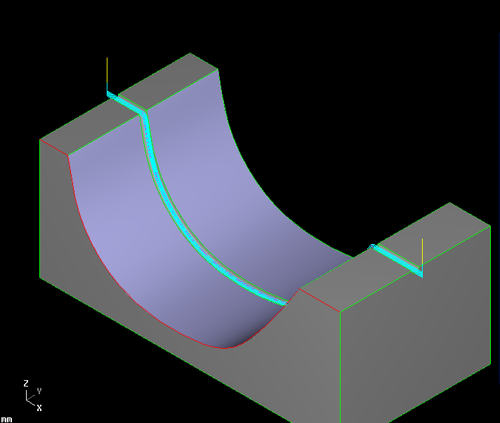

看到PM板块上有兄弟用参考线走3D流道,我想MC也能做这种效果.和MC板块上的兄弟分享一下,抛砖引玉,看大家有好方法一起分享,先上图

 楼主| 发表于 2009-11-9 18:50:57 | 显示全部楼层 来自: 中国广东东莞
再上个图,有用的顶

 楼主| 发表于 2009-11-11 11:33:36 | 显示全部楼层 来自: 中国广东东莞
回复 3# ichiro0627 的帖子
我也觉的刀路蛮好,可就你顶一次,不知别的朋友看图片是不是没明白意思.按普通方法走3D流道很麻烦

发表于 2009-11-13 11:47:53 | 显示全部楼层 来自: 中国江苏镇江
用曲线熔接可以更好!

发表于 2010-4-27 07:16:01 | 显示全部楼层 来自: 中国广东东莞
不愧是一种思路,我一般是投影,和3D外形加工,有空上个视频

发表于 2010-5-12 21:50:47 | 显示全部楼层 来自: 中国广西柳州
参考线?如果直接用曲面呢?

发表于 2010-5-22 20:20:32 | 显示全部楼层 来自: 中国安徽宣城
可以用SWEPT 3D做,也可以扫一曲面用流线做,比较简单。

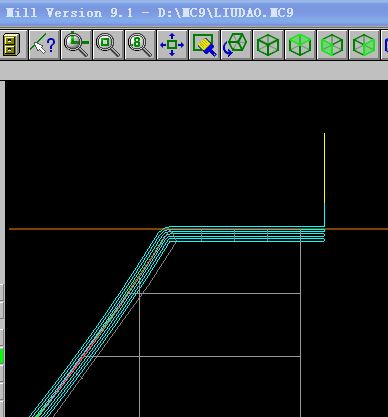

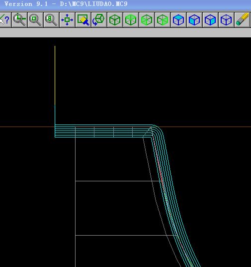

发表于 2010-6-5 20:58:38 | 显示全部楼层 来自: 中国四川成都
你这样做的路径线没必要画如此多吧,最底面一根就够了
