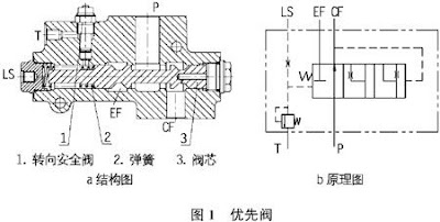

小弟才疏学浅,现在想找一种液压控制阀以实现以下功能,总油路流量假设100L/min,而负载所需要的流量只有60L/min,工作压力20MPa,不考虑采用溢流的方法(不切实际嘛,热量太高了),是否有一种阀可以保证一路输出为恒定流量(60L/min),而多余的流量从另一路低压流回油箱。

有啊  优先阀

1、优先阀# V7 u; ]4 F* }5 t; f' T5 w/ f
  优先阀结构如图1a所示主要由转向安全阀、弹簧、阀芯及阀体组成。其工作原理见图1b,其中P口为转向泵进油口,CF口与转向器进油口连接,EF口与工作系统的多路阀进油口连接,LS口与转向器的控制口连接,T口为安全阀回油口。http://lh4.ggpht.com/_LHAwRu5LN7M/Sa_S91K9SCI/AAAAAAAAAOg/ryy1VgoTvB0/s400/20081112-js1.jpg' {4 a; D! s' D/ W0 j) Y& d
  当P口进油时,   液压油经阀芯3优先供应到CF口。当转向器不工作时,CF口处于封闭状态,此时LS口的压力为零,阀芯右端进油,液压力作用在阀芯右端,克服弹簧2的预压力,使阀芯向左移动,此时P口与EF口连通,转向泵油合流到工作系统中去,从而实现双泵合流。当转向器工作时,CF口经转向器与转向油缸连接,转向泵来油进入转向油缸,使装载机转向;LS口的压力信号通过节流小孔作用在阀芯的左端,此时阀芯右端的压力较转向器出口的压力低,由于阀芯左右两端压差的变化及弹簧的作用,当转向器转速很大时,使得阀芯向右移动至关闭,液压油优先供给转向。当转向负荷超过额定值时,LS口的压力油使转向安全阀1开启,LS口卸压,阀芯左移,转向泵来油合流到工作系统中。当工作系统不工作时,经多路阀中的中立位置卸荷。
