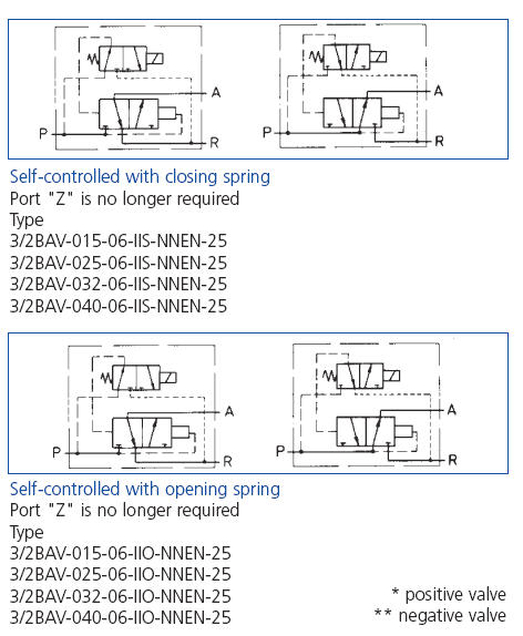

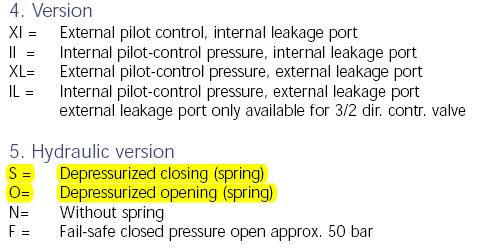

这里的openning spring和closing spring分别代表什么意思?谢谢!% w  o- x; l& C/ ^

也许是代表2种初始状态不同的阀门原理图
发表于 2009-11-10 10:34:15 | 显示全部楼层 来自: 中国辽宁沈阳
应该是常开 常闭
发表于 2009-11-10 11:10:04 | 显示全部楼层 来自: 中国辽宁沈阳
A口位置不同

左右两图位置不同,但上下两组图的位置是相同的

这是哪个厂家的阀
 楼主| 发表于 2009-11-11 16:27:33 | 显示全部楼层 来自: 中国浙江杭州
原帖由 cn_young 于 2009-11-10 20:19 发表 http://www.3dportal.cn/discuz/images/common/back.gif
( k6 E7 d, @; D6 y9 I这是哪个厂家的阀
5 d0 b% G# g7 [, o* H$ N* s# F* [
德国TIEFENBACH,水基工作介质,该公司应该不大,样本上内容太少了
