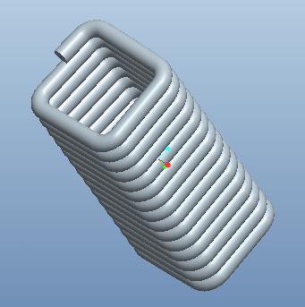

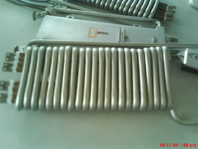

高手帮帮忙这个图用怎么办法画?
 楼主| 发表于 2009-11-9 14:00:47 | 显示全部楼层 来自: 中国广东潮州
怎样可以做到好像螺纹那样转呢?
 楼主| 发表于 2009-11-9 14:03:10 | 显示全部楼层 来自: 中国广东潮州
用关系怎样搞?和不用关系怎样搞?

发表于 2009-11-9 15:21:57 | 显示全部楼层 来自: 中国辽宁沈阳
画一圈然后阵列……
. ^$ U/ }! S* j: l# ^! ]# o我不是高手,进一步的问题我回答不了0 s2 |6 I4 l; K# t* S& t
图片中的东西怎么看都像手工制作……
5 Q) m( d$ ?; Q! zcad出个示意图就可以了
 楼主| 发表于 2009-11-9 15:56:40 | 显示全部楼层 来自: 中国广东潮州
不是阵列的!是螺纹那样转呀!要用关系搞的!不会!有高手会吗?
 楼主| 发表于 2009-11-9 15:58:11 | 显示全部楼层 来自: 中国广东潮州
我想学画法!
 楼主| 发表于 2009-11-9 16:04:39 | 显示全部楼层 来自: 中国广东潮州
好像电话线那样转!没有人会?晕!

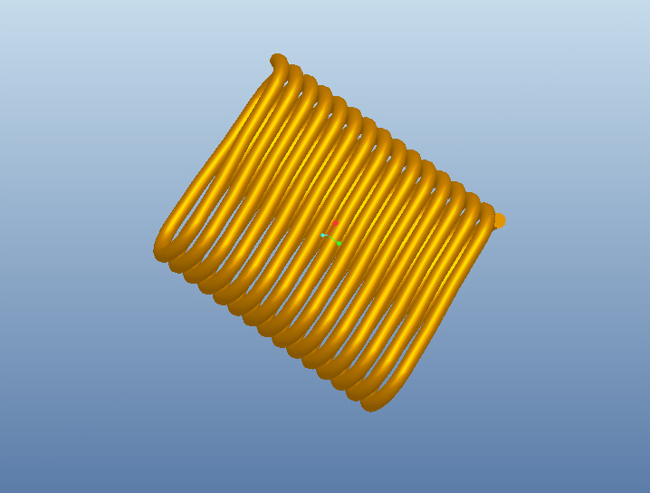

发表于 2009-11-11 12:41:56 | 显示全部楼层 来自: 加拿大
自己画过类似的,但是是三角形的,我想差不多少,也算提供各思路吧!5 P6 J$ L+ m5 k0 z
两种方法作的!; ]) {1 I9 |1 x2 D$ Q0 h
. g; ?8 ?3 O" M[ 本帖最后由 zorro2 于 2009-11-11 12:45 编辑 ]

发表于 2009-11-11 13:53:08 | 显示全部楼层 来自: 加拿大
又画了一遍!用的自己的第二种方法!

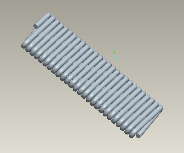

发表于 2009-11-11 15:07:00 | 显示全部楼层 来自: 加拿大
再来一种方法,曲线上找点!

发表于 2009-11-11 17:31:10 | 显示全部楼层 来自: 中国广东深圳
说一个思路,中间画一个实体,然后在实体表面做一个包络曲线,然后就是扫描。

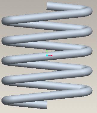

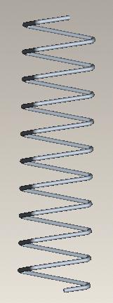

发表于 2009-11-13 00:23:25 | 显示全部楼层 来自: 中国湖北鄂州
先螺旋扫描一个曲面,在拉伸一个曲面,求出交线,扫描即可

发表于 2009-11-18 21:07:00 | 显示全部楼层 来自: 中国广东中山
先用一个曲面(形状像你弯的那样)与一个螺纹扫描曲面相交得到扫描轨迹,再扫描就OK了!!
