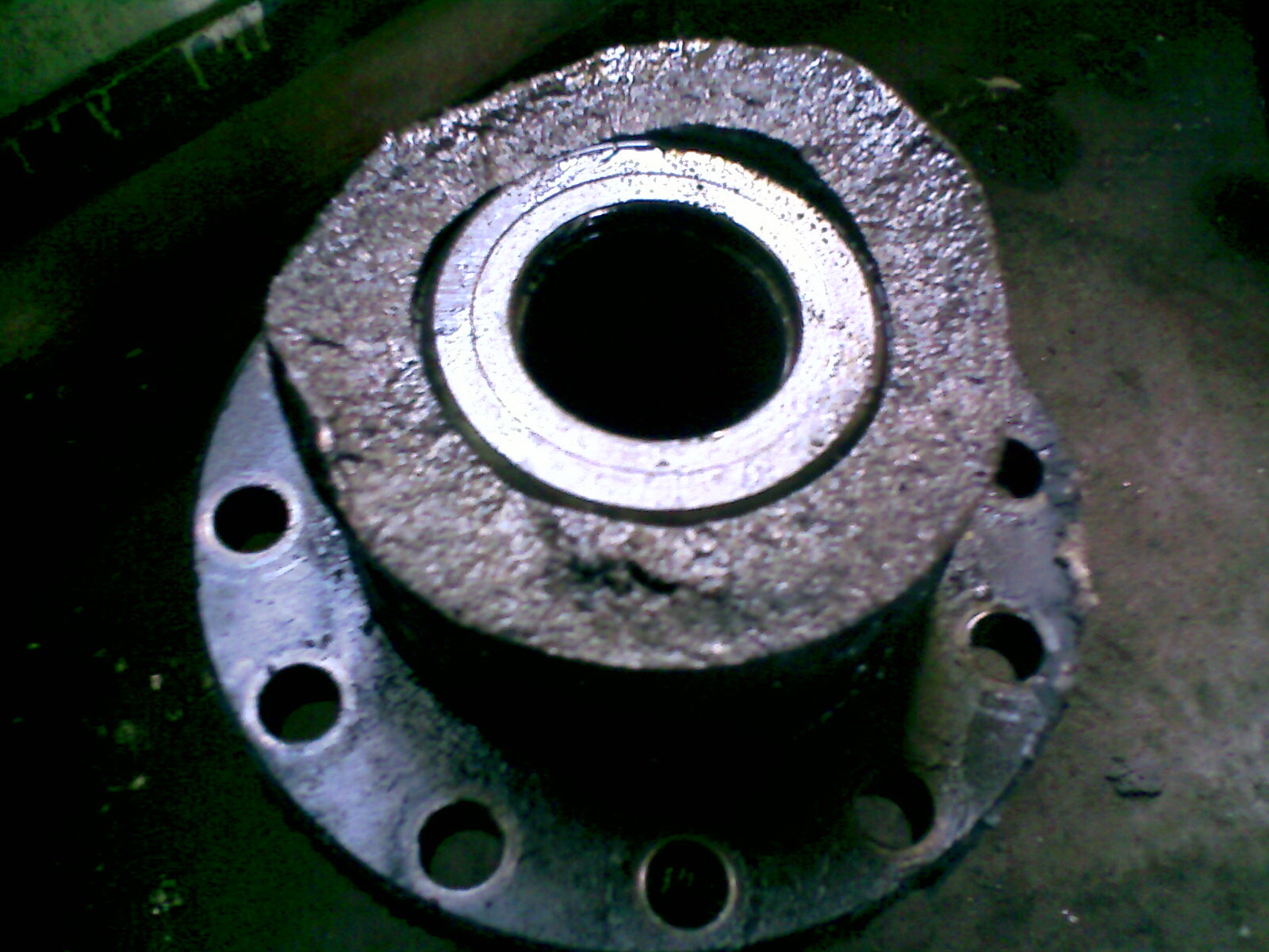

大家好:$ I" W2 X$ I( `% x* Q3 a/ g! ^. d$ @
这个是什么原因造成的

好像是铸铁材料的,应该是被剪断的吧。

仅仅从一张图片是看不出真正的断裂原因的,不过从宏观上看应该属于脆性断裂,而没有出现明显的宏观塑性变形。如果要详细知道断裂原因,还需要从材质、受力情况等综合分析
