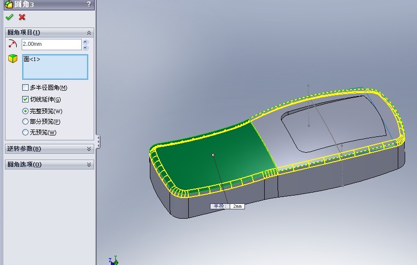

请教附件里零件2如何生成附件里零件1的上部分一周的圆角,(由于发不上图片),大家下载附件,里面有图纸和源文件(08版的)。谢谢* S: {2 s, j6 I, Y( W. J- i, a6 e

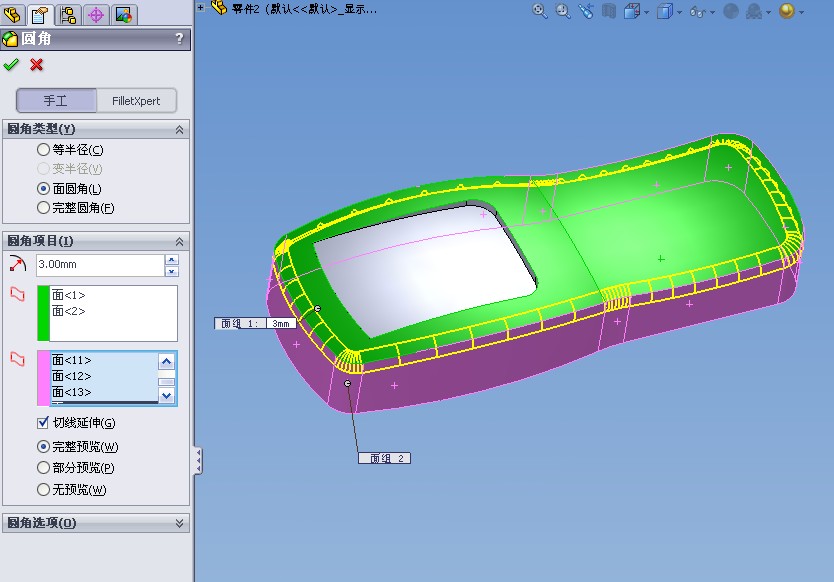

发表于 2009-11-9 15:04:51 | 显示全部楼层 来自: 中国江苏南京
运用“面圆角”
发表于 2009-11-9 15:19:43 | 显示全部楼层 来自: 中国广东中山
回复 1# wuzhidao 的帖子
选择模型的一个面.就可以做出你要的效果
发表于 2009-11-9 15:57:40 | 显示全部楼层 来自: 中国天津
我的是09版的SolidWorks,选则等半径,输入半径数值,选择边线,然后在选择如图曲面,就哦了!

 楼主| 发表于 2009-11-9 17:59:19 | 显示全部楼层 来自: 中国广东广州
回复 3# suning0127 的帖子
按照你的方法还是提示错误,即使是用半径为3。不知道是不是我电脑的问题?
 楼主| 发表于 2009-11-9 17:59:54 | 显示全部楼层 来自: 中国广东广州
回复 5# 辛成龙 的帖子
谢谢,按照你的方法成功了
