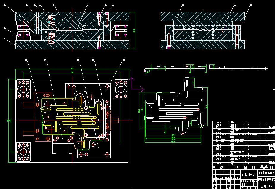

发表于 2009-11-9 08:16:23 | 显示全部楼层 |阅读模式 来自: 中国浙江温州
“上下同时折弯需要上下模都有脱料板 脱料背板 夹板, t( D& T1 Y  V
- ]5 n2 w$ X- p1 @- X0 b1 Q2 x# q是用气压卸料,下模还少一块气顶板”
5 `% _' c: Y4 G8 L. `* K这个是别人对这种结构的描述,谁能画个这样的结构图发上来,让我们学习下,谢谢了!!!!$ q/ U) U0 a# P: B# n1 Q  P6 K0 y
要是有产品图纸有模具图再好不过了。。。。。。

发表于 2009-11-11 11:19:46 | 显示全部楼层 来自: 中国山东济南
这种结构是为了减少折弯工序而设计的,工件有两个方向折弯要求,这样中间的两个零件即是成型部件,又起卸料、夹紧等作用,结构上需要有垂直动作;外围的凹模上下模都有,要注意不要干涉,同时还要兼顾内部两活动件的导向问题。下图是曾经设计的一套模具。

发表于 2009-11-12 21:48:14 | 显示全部楼层 来自: 中国广东东莞
補充以下,這種結構中,下模板有時起下壓板的作用,和上壓板共同壓死產品。
+ H; T: g- N$ W
* z: h/ A8 V5 C+ A8 V3 t一般靠上下彈簧力的差異調節上下的沖壓順序。
 楼主| 发表于 2009-11-13 08:46:34 | 显示全部楼层 来自: 中国浙江温州
3楼能否发个DWG格式的图纸上来 那怕就是你上面的那么点也行 上面的图有些不好看 - U  c  i: C5 z# i& i
特别是上下模的导向定位机构

回复 6# lyn98106 的帖子
主视图上有躲避的地方(虚线处)是折弯。总体上说,正反折弯就是先把料主题压住,弯曲部分让开,随着上模向下运动,实现弯曲。
