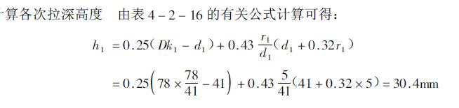

[讨论] 这个计算结果我算出来是29.07924
发表于 2009-11-8 13:51:12 | 显示全部楼层 |阅读模式 来自: 中国广东东莞
6.jpg 这个计算结果我算出来是29.07924书上面怎么是30.4差得也太远了大家看算一下是我算错了还是书上是错误的
hxg168 + 5 你让我感动了,奖
发表于 2009-11-9 12:56:33 | 显示全部楼层 来自: 中国云南昆明
这个方法是正确的
发表于 2009-11-9 15:00:25 | 显示全部楼层 来自: 中国湖南长沙
真的算出来结果应是29。08146
发表于 2009-11-9 17:30:15 | 显示全部楼层 来自: 中国广东佛山
尽信书不如无书,  书也是人写的.
