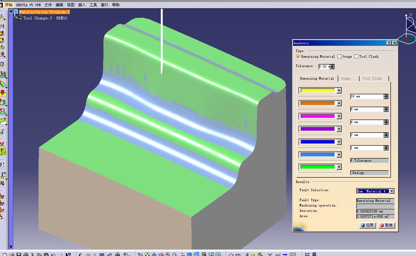

发表于 2009-11-20 17:53:27 | 显示全部楼层 来自: 中国河北秦皇岛
原帖由 bird9077 于 2009-11-19 08:36 发表 http://www.3dportal.cn/discuz/images/common/back.gif- F' N% O# m7 b5 y7 q6 X
% n' m* v! X0 d: m; O水平真高...
, ?! @" o/ o3 J$ n. h6 i
, w, p, t, v9 m% R" |. \. [
看来你是和我较上劲了
( D$ n8 q+ S* N  A% Y. J我给你演示一个
* n, ~  _) \% w- f让你明白一下什么叫才疏学浅, T1 b, y  n: o, V" x& Z
  S: \, W* N7 Z4 W先给你来个Catia的,第一张图为加工所有面,底部留余量 0.25 (底部R处)
+ L0 w% B) q, l& P2 U; U( S( ]8 s, G  o
. G9 b8 {- u3 h  Q- J4 D* }
第二张为加工余量分析,加工完所有的面以后,分析余量,可以通过不同的颜色区分,注意看底部R处# l$ v: w4 X. \2 V# W& f
在上一张精加工图中,R处已经加工过,刀路在那一块是微微抬起的,请看仔细
# i1 z9 j- Q8 n7 w. y( f. u2 K) R& v. T1 ?( E$ k+ b
[ 本帖最后由 cuixuanfeng 于 2009-11-20 18:30 编辑 ]

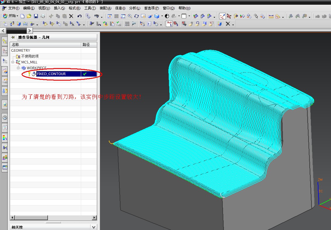

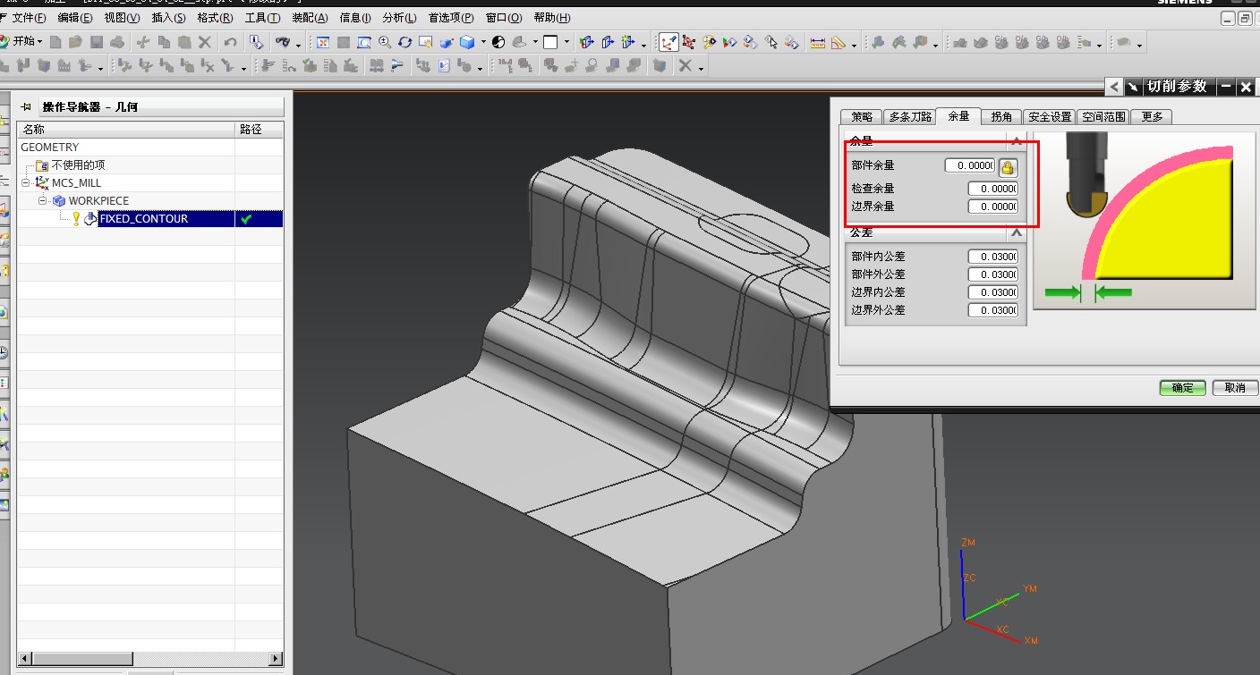

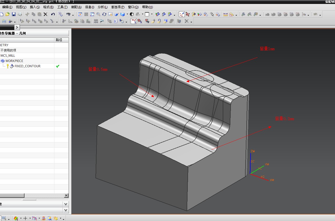

发表于 2009-11-20 19:41:34 | 显示全部楼层 来自: 中国河北秦皇岛
吃过了晚饭5 |. `" W: [9 s. k9 ]2 m% h
给大家来一个UG的刀路,看看UG是如何达到楼主所示的效果
% D4 Y. Z) t2 @; L  n4 S, x, U至于是如何做到的,这里就不说了,说了也就没有意思了
# a; V( {+ y- T5 ^: A对于有朋友说作辅助面,还是可以值得商榷的
8 E0 g3 E$ p: ]/ E  g+ v做干涉面我认为是一种毫无创意、没有思想的做法' W6 X0 a' ^! I/ [  p
喜欢用干涉面的人,八成是CimtronE 用多了
  c4 R* ]" M! h  r看看我的效果图) S& N6 Z: j% K/ P/ n# D( p
5 o$ K( A, C' _8 ]! S, x% N
图一至图三为余量分析9 P& g" R5 M9 v/ r5 M& E- f) L
图四为刀路回放
0 v8 ?; G+ K) b1 C- l6 }# G图五为参数设置9 S) d4 j5 b* k" Y- g( X
图六为要加工时余量设置说明
- g* _) \# T- }0 c7 M1 m" r
  O9 O/ n6 n# N: `4 c[ 本帖最后由 cuixuanfeng 于 2009-11-20 19:45 编辑 ]
