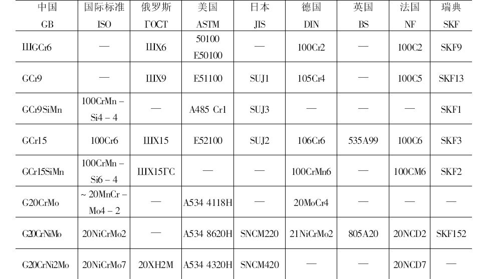

SNCM420对应的国标材料应该是20Grnimo还是40GRNIMO
发表于 2009-11-6 20:01:40 | 显示全部楼层 来自: 中国江苏镇江
SNCM420为渗碳轴承钢或渗碳齿轮钢,相当于我国的20CrNi2Mo。
tdragonfu + 3 应助
 楼主| 发表于 2009-11-8 22:36:10 | 显示全部楼层 来自: 中国江苏常州
多谢 那40GRNIMO在齿轮加工的工艺中是否会进行渗碳处理呢
发表于 2009-11-8 22:59:24 | 显示全部楼层 来自: 中国江苏常州
回复 3# eyeskale007 的帖子
此类材质一般使用于调质件。属于高淬透性调质钢。
