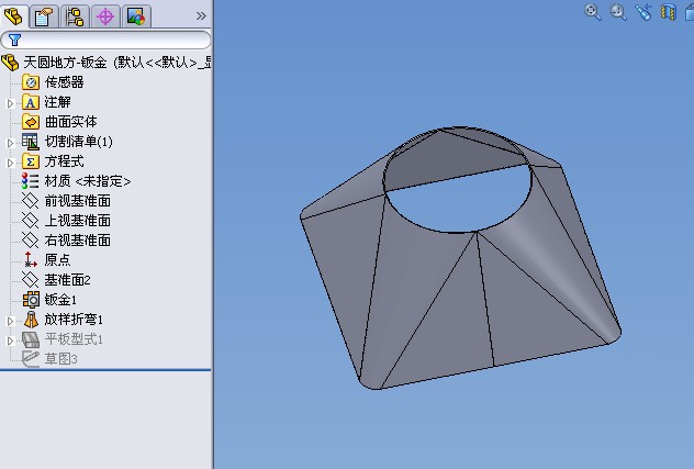

钣金天圆地方
天圆地方
天圆地方
天圆地方-钣金.rar
178.22 KB, 下载次数: 399
SW2010文件

看了楼主的示意图,钣金的天圆地方好像不是圆滑过渡的吧,这应该就是与曲面建的天圆地方的差别吧。
发表于 2009-11-30 13:17:14 | 显示全部楼层 来自: 中国河南信阳
为什么不直接放样折弯?画什么四个面的三角形?!是很古老的版本的画法吧?!

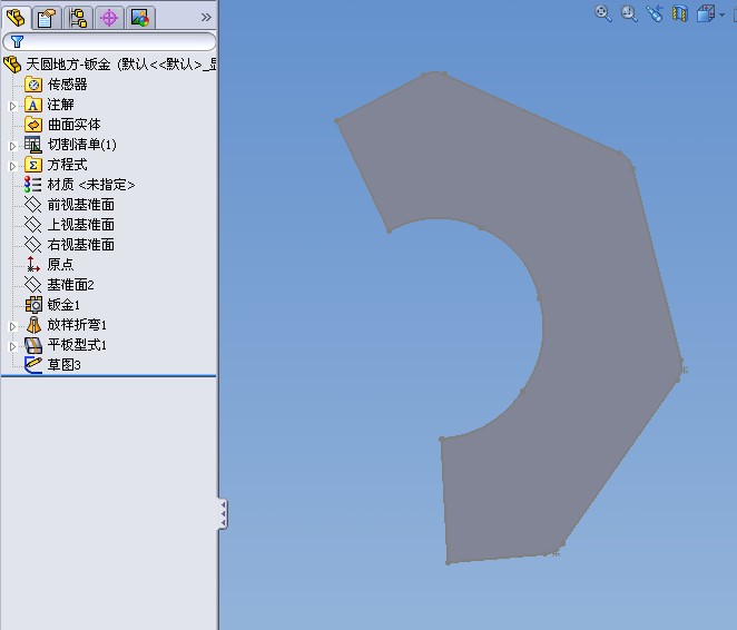

版金是要能够展开的!% D4 g- Z! K1 \/ C" R9 O7 ^1 o( j

发表于 2009-11-30 16:09:10 | 显示全部楼层 来自: 中国河南周口
只有钣金有放样折弯。钣金-放样折弯当然可以展开了!!

发表于 2009-12-3 11:09:13 | 显示全部楼层 来自: 中国辽宁沈阳
回复 14# xushun8442 的帖子
恩,虽然几何上不如曲面精确圆滑,但通过钣金放样的方式建模更有利于下料加工。
