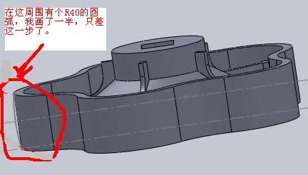

我是用SW2009画了如图的一个零件,就是在周围有个R40,做不出请各位有时间看看。 手轮.jpg 3 p! V  N6 Q' ]$ X% k

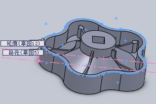

发表于 2009-11-6 11:10:24 | 显示全部楼层 来自: 中国湖北武汉
用扫描,轮廓选草图(草图要封闭)——>路径选外形的一条边线,图我就不上了,比较简单的

只差一步.jpg 老大不行呀,你有时间还是下载去做一下,看上去间单,但还是做不出来了。 ;) ;)

你的版本高我打不开,我用07做的,注意两点:一是扫描路径要先做个组合曲线,二是扫描时去掉合并结果

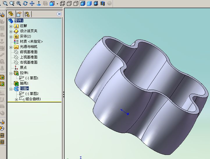

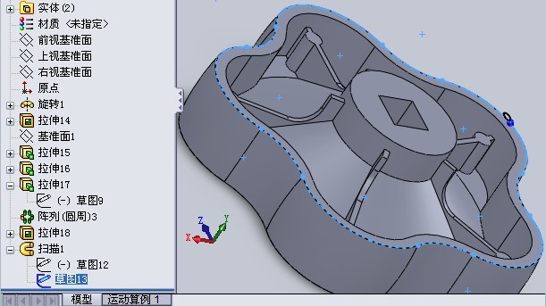

发表于 2009-11-9 15:47:12 | 显示全部楼层 来自: 中国湖北武汉
先抽壳后做的扫描,里边是直的,外形是随手画的,但原理是一样的,你的图我不能打开。
