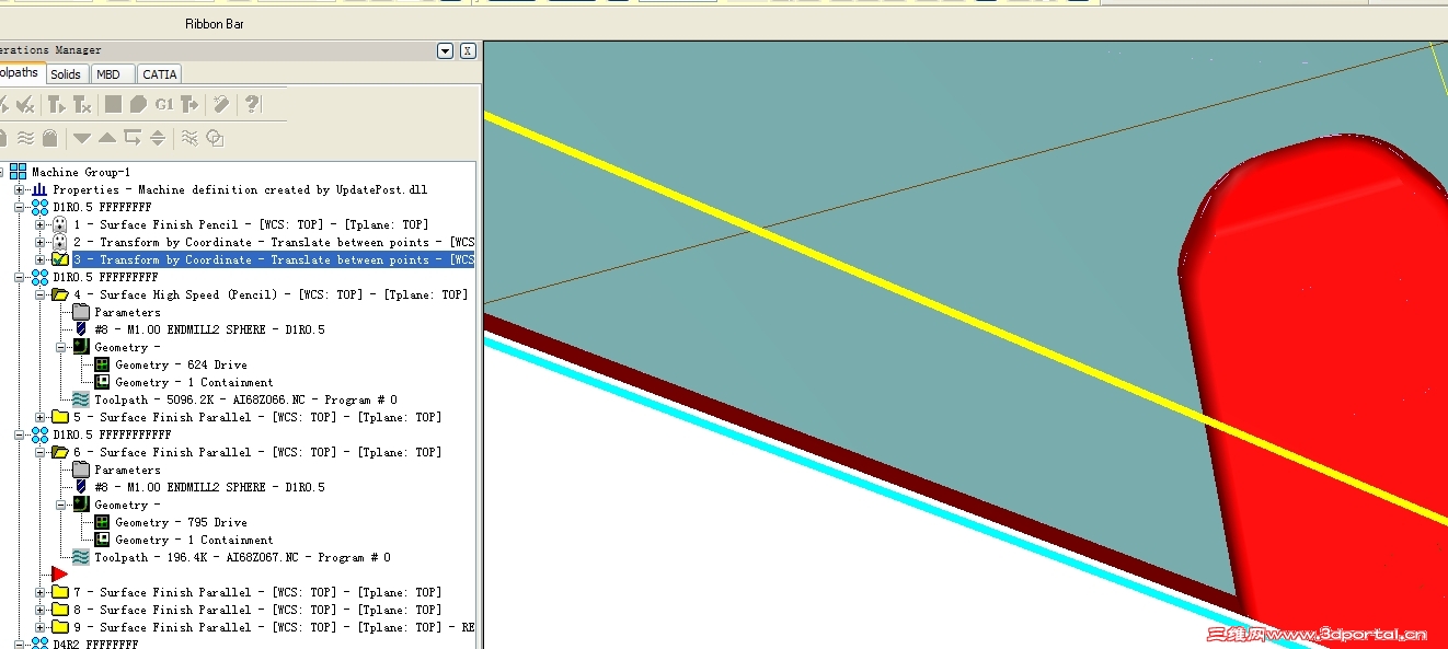

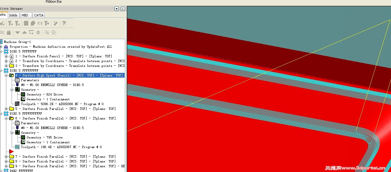

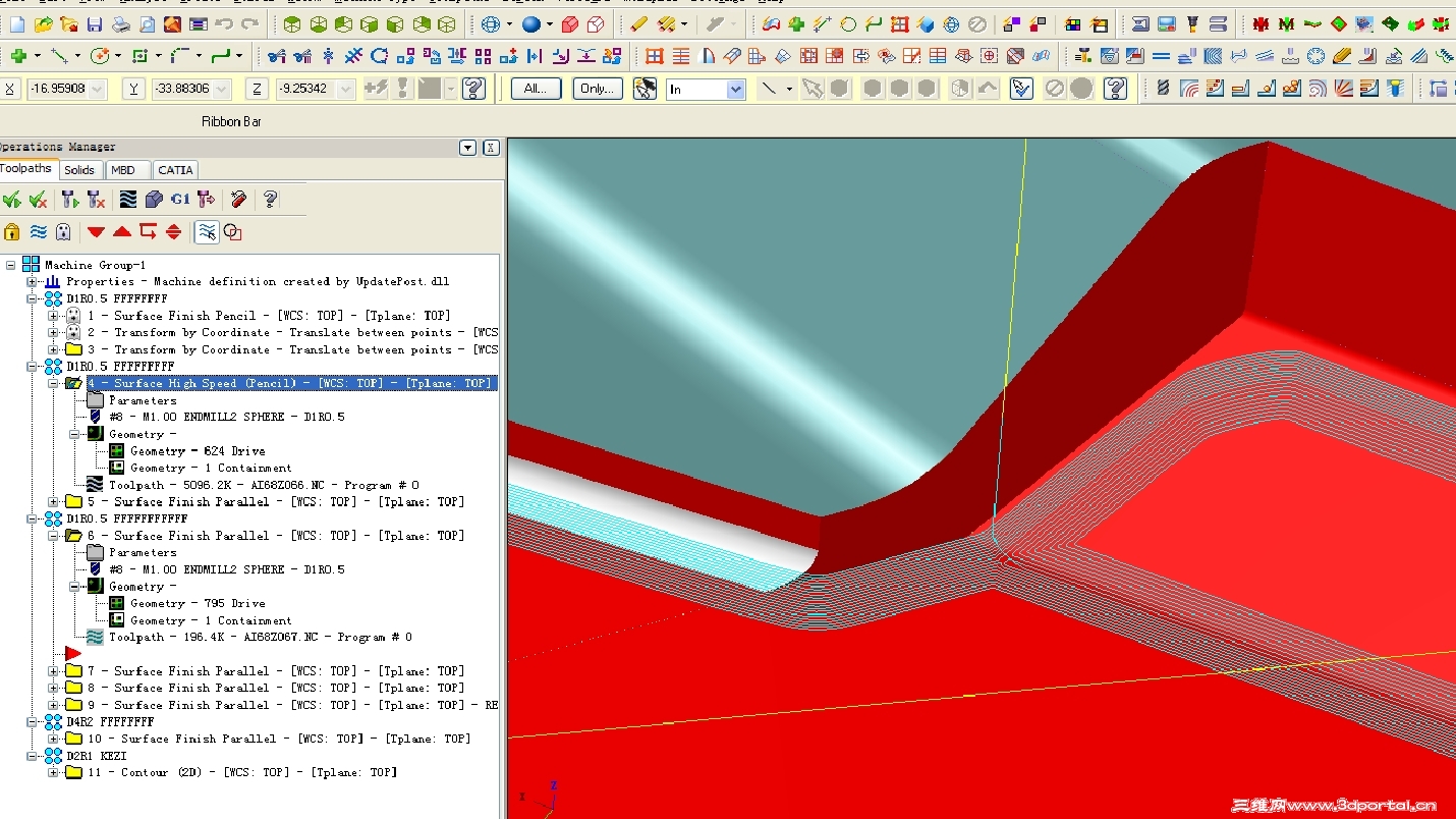

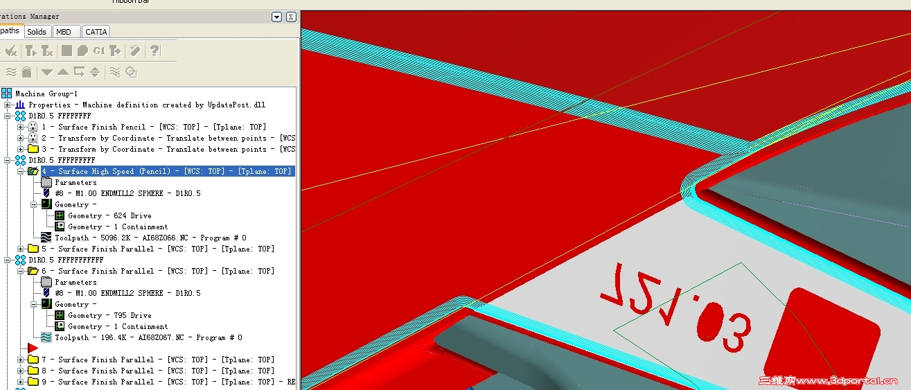

发表于 2011-1-3 12:36:03 | 显示全部楼层 来自: 中国广东广州
没有不好的工具 只有不精通的人+ @7 Z% ?! m, O) R- N
如今的MC已经不是以前的MC啦$ P8 Y3 r" M, D! r0 b2 c' v8 @
现在的MC可以参考刀具和参考STL清角
* i2 K: `$ A2 Y. L$ v就贴几张给你看看. M8 u* S3 X; ~9 ~3 h3 c6 u  z
111.JPG 4 ]0 H+ W( X' z* @
7 E$ b) b9 d8 w, b( B- ~2 F
! o) J/ K2 s! C, r6 e4 h: J- Q; t9 h* r
333.JPG 3 B) u9 A5 q/ z, Q- W
6 }8 X- j5 T1 p2 G' ~
清角前先挑一刀 不然直角位置容易断刀
) n5 {1 g6 R! t0 C/ O8 V' d8 b[localimg=1004,609]4[/localimg]
