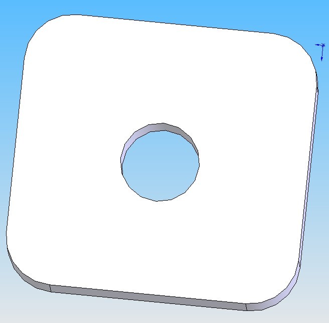

如图的,端面个边都为铸造面,不能做基准,没有分度盘(我们公司穷),中间那个孔也不标准,不过该端面可以在车床夹住另一边的情况下画出一个随自己要求的圆划痕出来。- S. |, L3 u. w! B) C  u1 R
现在要在这样的面上打3个均匀分布的孔,怎么操作
 楼主| 发表于 2009-11-5 21:40:23 | 显示全部楼层 来自: 中国浙江杭州
3个圆所在直径经常要变动的,最近老是做这些事

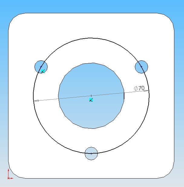

3个孔用来攻螺纹的,位置偏差+-0.25,其实方法我也有的,我再寻找更多更好的方法
发表于 2009-11-6 08:27:36 | 显示全部楼层 来自: 中国上海
划线法可以满足要求。先划直径为70的圆线,再用划规在圆线上三等分,玄长为60.62。

楼主应该说明,此三孔心所在圆中心的相对基准是什么?精度要求多少?8 E/ y! A2 z5 i9 u1 w
如果,相对基准是中间孔,而且又无同轴度要求的话,那就好办了。+ X& a1 F$ D$ P8 o6 h% p
只要在工件端面过中间孔搭个“过桥板”,固定后,在其上找定中心,就可以用划规划线了。: t; o! c5 ?1 J# c; w
用此法简便易行,而且,也与楼主所说“3个圆所在直径经常要变动”没什么关系。

首先应确定三螺孔的基准,尽管是毛坯侧面或毛坯孔,也要有个粗基准,否则无从确定。
4 m  F; I0 q# ?, R" R- [7 E一个方法是作一样板,定出三螺孔中心,打样冲眼确定中心,再校对钻孔攻丝。若批量大制成钻模板,钻孔前照顾四边和中间孔固定模板。/ }4 t# n; I$ g5 @
另一方法是参照四边及中间孔划线定三孔中心,再钻孔攻丝。精度要求不高,可以达到。此法适合单件加工。

你自己不是说了吗4 m. _, t- ~) F4 r) P
用四爪夹住这个
7 n6 _' }; h0 W3 u' J用车刀车个随便要求的多大的圆的痕迹; V/ V) |6 S  ?1 v
然后拿下来( r; r4 q- D$ [1 C
打样冲眼
7 s' R% R6 B1 u) M1 A, f第一个随便' H1 ?! b( P/ y- F# t3 d
第二,三个按照等边的原理! {  n4 ^2 T; o* u7 }

机加工的初基准肯定都是毛坯面(因为这时还不曾有加工面),楼主零件的三个孔是对四个侧面有位置要求还是对中间圆孔有要求,可要求做铸造的作出改进,使这个结构的精度达到你做基准的要求(尺寸不准没关系,只要各个零件一致就可以了)。
0 G, z7 J) }' X5 }位置度0.25,不算很高,如果零件量不大,可画线钻孔;如果批量较大,可做个简易钻模来钻孔。
