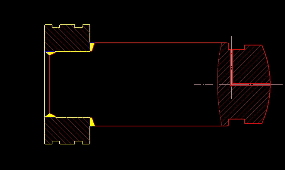

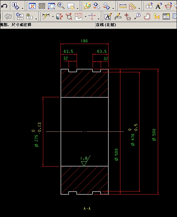

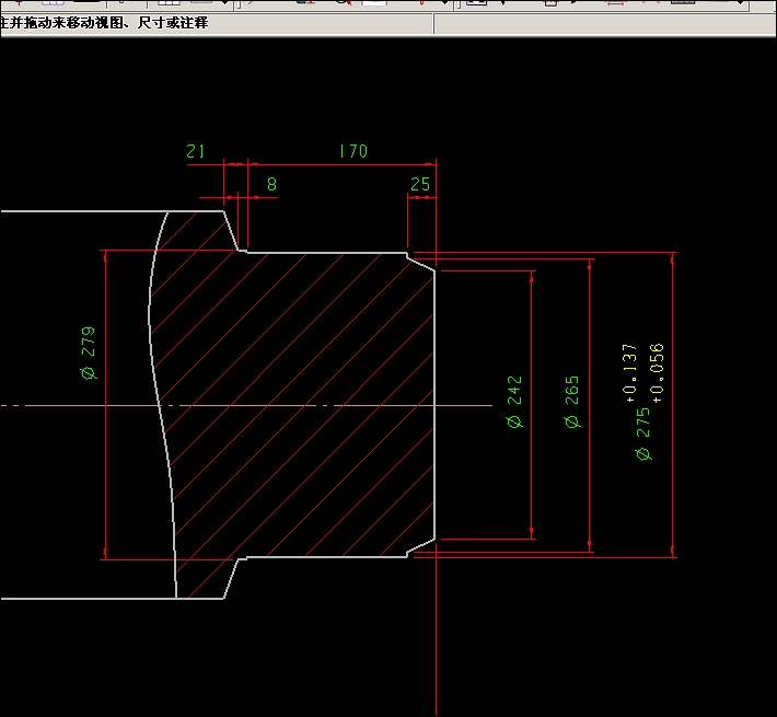

发表于 2009-11-5 17:56:16 | 显示全部楼层 |阅读模式 来自: 中国上海
如图所示,油缸杆径350MM
% \$ d4 y( T7 G' o( S2 a/ @0 L                 缸径500MM
: O6 Q1 c1 l; y# K) p                 工作压力25Mpa5 t! F. F2 L, ~7 p& ?& `9 K2 X, T) h0 K: q
请问该如何校核其焊接强度?怎么确定焊接底径?
