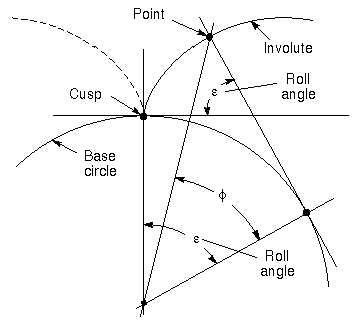

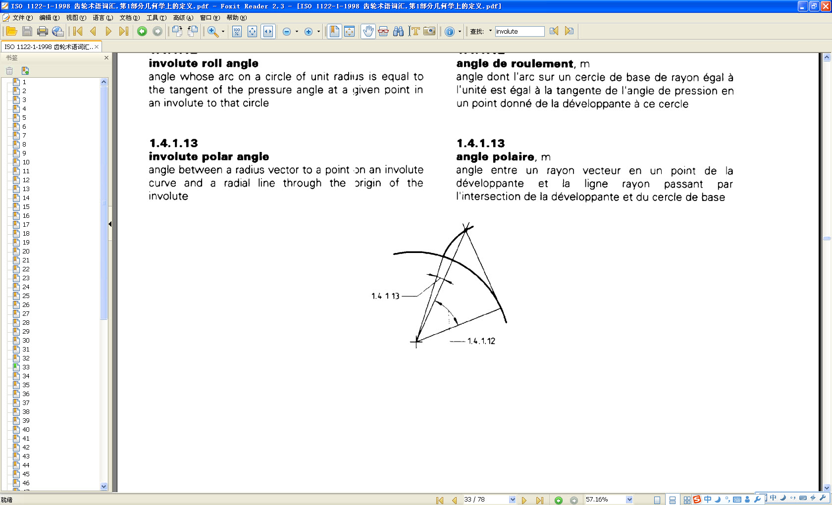

滚动角(involute roll angle)等于压力角(pressure angle)与展角(involute polar angle)之和,还是滚动角等于压力角?& t3 I* c! T1 b; n/ @* |7 T' A, ]
% R+ o" `7 E" @% ]5 F4 T& k3 h2 {
疑惑来源于ISO-1122-1-1998 P33和如下图(课本上介绍的)
1 a! ?; E% p/ T& N; M Involute_roll.jpg # f, v: j4 c9 w6 N& `# C
7 a+ G$ ~+ e5 L: B; D1 p. R

发表于 2010-4-16 22:33:06 | 显示全部楼层 来自: 中国广东惠州
压力角+展开角=滚动角2 }$ G* N4 j  n$ k4 u5 a/ _
图示已经表达得很清楚。; U! {9 S1 @) F% G, x+ V- c, N
一般只需要计算压力角和展开角,滚动角基本不用涉及到。
hero2006 + 3 技术讨论
发表于 2010-4-21 16:46:48 | 显示全部楼层 来自: 中国江苏常州
ε=tgφ=φ+invφ
