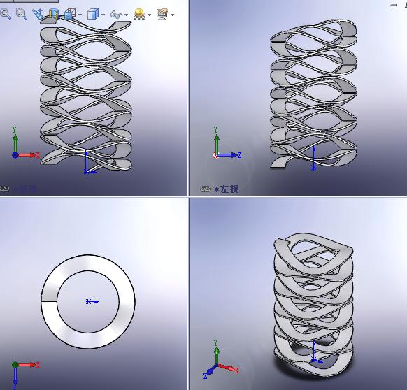

最近要做个波形弹簧的实体,在论坛上看了不少帖子,都是单个的波形弹簧片的制作教程,尤为不老叔的经典,但是我还是无法发挥举一反三的美德,所以还请大家帮帮忙!!!做个这样的弹簧模型,尺寸不限!

波纹圈.rar (83.34 KB, 下载次数: 154)
发表于 2009-11-5 21:29:22 | 显示全部楼层 来自: 中国浙江湖州
大概就是那么个东西吧,好像螺距太大了,做法对就行,呵呵. I7 ^8 b* m; K1 u. U5 i
0 a! X2 B, t2 D, H[ 本帖最后由 chif0360 于 2009-11-5 21:30 编辑 ]
零件1.rar
553.99 KB, 下载次数: 220
08版的

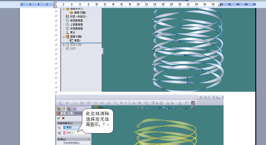

请教一下Chif0360,你的图里“曲面-扫描1”特征里的“路径”中的“边线1”是从哪里来的,为什么消除选择后再选就选不上了呢?还望不吝赐教。

扫描的路径与引导线均来自于一螺旋扭转的曲面,做完后被隐藏或者被删除,复原就是了

谢谢指教,但我的问题仍没有解决.我想按您的作图步骤重新来一次,但是重新编辑特征“曲面-扫描1”时,如将边线1消除重新选择,却作不下去了。如图
发表于 2009-11-16 10:49:35 | 显示全部楼层 来自: 中国河南周口
如图
发表于 2009-11-16 11:20:21 | 显示全部楼层 来自: 中国浙江湖州
我都搞不清为什么会这样了,呵呵,重新修改了一个,

非常感谢!这回终于明白了。

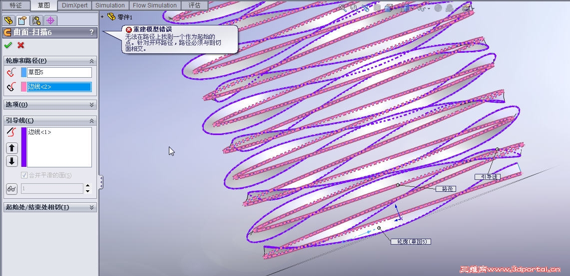

发表于 2011-12-20 09:47:17 | 显示全部楼层 来自: 中国辽宁沈阳
我按照做了下出现如下问题
发表于 2011-12-20 09:51:21 | 显示全部楼层 来自: 中国辽宁沈阳
14# chif0360 8 ]& l# x* `' r' J6 O; x
( @2 I! u4 C% q& F9 s1 m. w- g; K1 e; y+ G
我把你附件的文件曲面-扫描6重新编辑特征,然后点确定和我出现的问题一样!貌似阁下的曲面是如何扫描出来的?很是纳闷~
