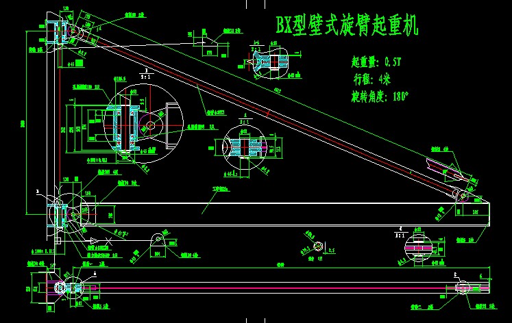

[求助] 壁行式悬臂起重机
发表于 2009-11-5 13:24:41 | 显示全部楼层 |阅读模式 来自: 中国山西阳泉
需要在安装一台1T的壁行式起重机.想自己做,求图纸
5 p( ~' F6 q. W  X) H吊高3.5米,悬臂5米

发表于 2009-11-7 20:30:08 | 显示全部楼层 来自: 中国辽宁沈阳
楼主所要的是否为下面图示的“壁式悬臂起重机”?
: r, h# S0 E3 {4 n本论坛里有0.5T的,可供你参考。感兴趣的话,点击链接查看。
: e+ R7 q/ E/ j壁式悬臂起重机:http://www.3dportal.cn/discuz/viewthread.php?tid=761420
2 ^& }$ ]8 j9 S6 @8 i3 ]& k壁形式悬臂起重机:http://www.3dportal.cn/discuz/viewthread.php?tid=4217066 k. s2 x* W" F6 b% b2 {$ U- W2 v

发表于 2009-11-14 10:38:04 | 显示全部楼层 来自: 中国福建漳州
楼主说的臂行起重机应该是有大车行走机构,在大梁的侧面安装有倒L型的侧粱,在侧梁上方和内侧各安装轨道,上方是行走车轮,内侧是平衡车轮,可以沿着大梁行走.
发表于 2009-12-15 19:50:12 | 显示全部楼层 来自: 中国安徽合肥
楼主说的是应该轨道固定在墙壁上的那种吧
