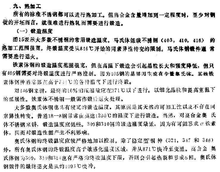

楼主所询有些太过笼统了,最好确定个型号,才好有针对性的回答。' B+ s7 ]' v, h1 A3 Y/ e0 J
如,对304来说,其为奥氏体不锈钢,加热时,在450℃至850℃范围内,碳会析出,在晶界处形成贫铬区,这就会形成晶间腐蚀,此敏感温度区是奥氏体不锈钢的大忌。在锻造中应尽量缩短在这一温度区停留的时间,锻造完成后,放入水中速冷。对于体积比较小的工件,采用冷锻方法进行毛坯成形为好。" e( u1 V( w( Z4 T
不锈钢的锻造温度.jpg 8 A; e: D/ _+ H$ c9 L+ u
