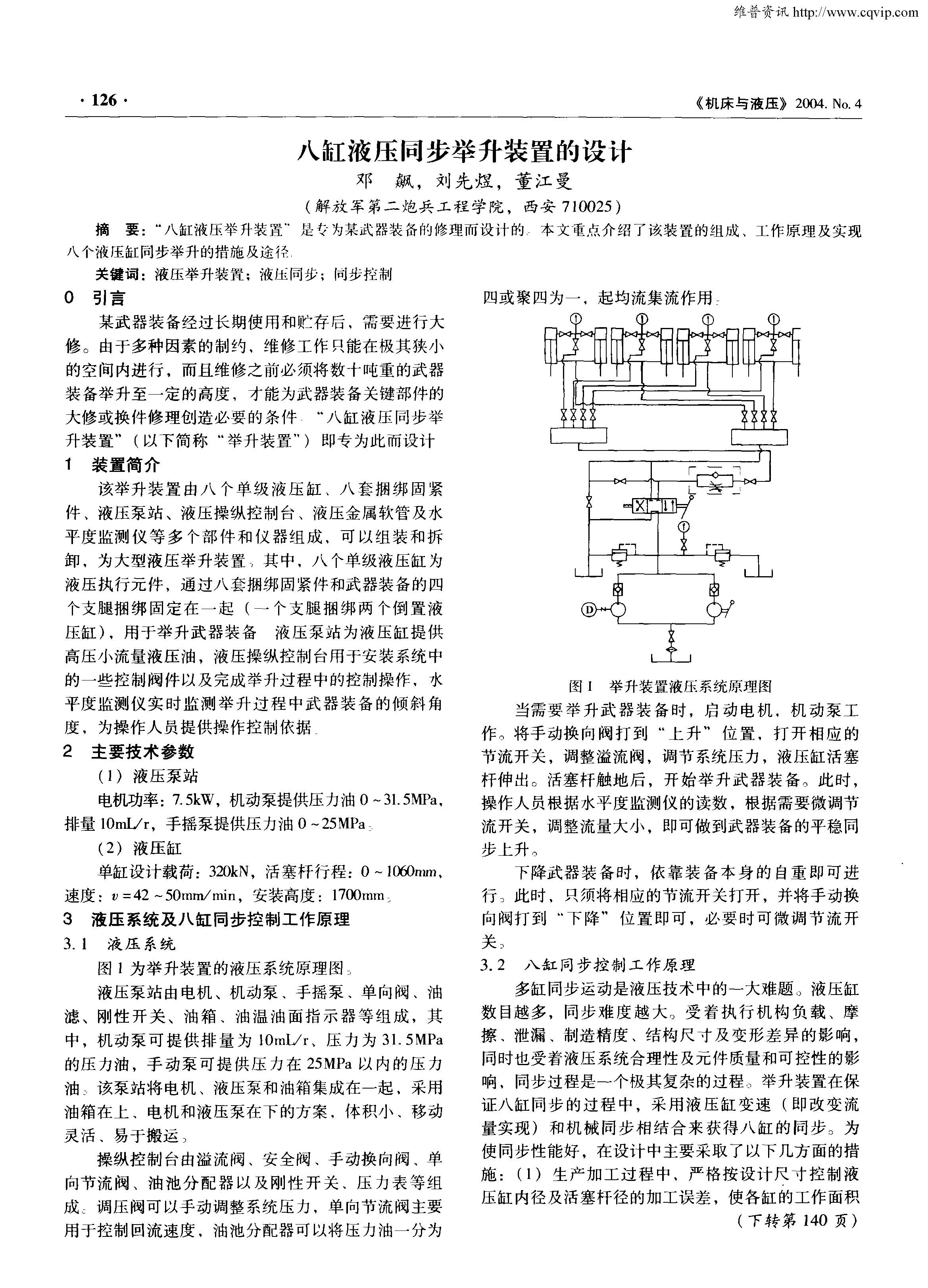

[分享] 八缸液压同步举升装置的设计

我曾经做过一个4缸同步升降液压系统,举升质量3T,2mX5m的矩形箱,举升高度1.2m,没有这么复杂,10s就能完成行程,所以控制精度估计没有论文里的这么高。8缸同步,增加1套4个缸加强可靠性。可惜不爱写论文,不然也可以发表下。不过看过本论文还是有启发---条条大路通罗马

如果遇到明显偏载还能保持同步吗?

确实如楼主所说,8缸同步是个难题,我们认为解决的最好办法是每个缸使用比例阀来做同步,每个油缸的回路使用一个比例阀和位移传感器,用软件的算法来保证同步,如同步精度要求高就用高性能比例阀,如同步精度再高就用伺服阀和高精度的位移传感器,等等。是不是还有更好的办法,各位可以交流一下。还有就是我们曾经使用过一种同步缸的液压元件,既将同步缸的缸径和负载缸的缸径做的一样,同步缸的活塞串在一起,起到同步的作用。同步缸有成品,但是是特殊订货的,使用起来不很方便选择。

这个没什么先进的...还不是用节流阀调节油缸流量..但不知到他的分配器是什么功能.
