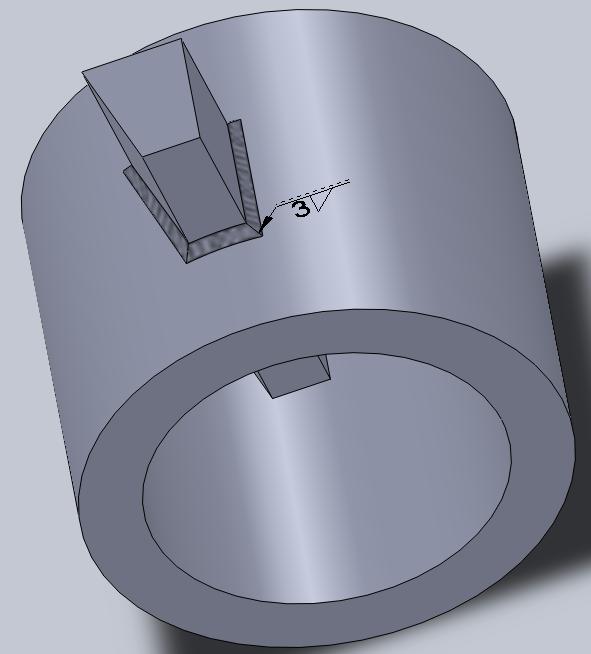

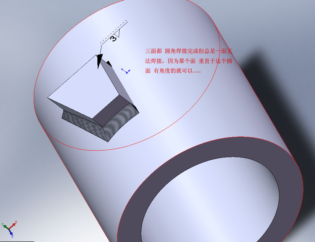

上一回写到
2 _5 z, F& E# E; g0 R: `1 ySolidworks2007 焊接 焊件 圆角焊接 BUG这个BUG 在2007 中是无解的8 `! x7 j2 v9 U9 o, A+ O6 s/ P
* E. U/ U4 l* t* D! m1 {
分板原因 是因为 2007本身 三维控制器 不好用
9 C1 r2 D: Z# I% Z! s这个BUG 在 2009中完美解决了。
$ m+ L! z0 Y+ T2 ~  x. v6 T这回四个面都 可以焊接了。
6 ~! \$ B& h/ J  C- _# i2007 总是会有一个面无法焊接。
% `+ J# E; L1 f5 m( m7 L( ^$ y测试软件
, V* J: V7 l: t' j* tSolidworks2007 sp5
9 r' F8 l  j9 l4 z& H! g* K0 MSolidworks2009 sp4.1
0 ~6 `) @" Z+ D1 A$ c( I# l/ N0 w. r$ n9 k3 C
) ^# x8 U! j# i/ L3 n/ P! M9 U1 M- k8 X' f
2009如下 2009-NOT-BUG.JPG : R) n+ T5 f" P% b. b
% ?1 b3 w4 ~$ L$ q
2007中的 这个BUG 很大 但是无法用补丁来 改正9 I! y3 r: h' x, P! ]9 p- e
2009中是慢了点,但 BUG 对于初学者来说 方便了很多& {+ e1 c$ d% F( v. t. F
这也是初学者 用高版本的原因之一。。。9 N" L  ^* _/ S7 k% i
