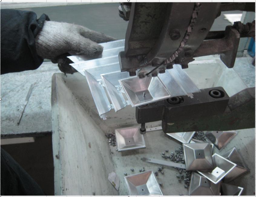

我估计楼上误解了我的意思。
0 Q+ d; g1 ]# d% J' q' a我的本意是用液压、气动的装置的可调节性和稳定性来控制铆接的松紧问题。而机械式铆接机的图片(动力为电机带动),在网上很常见,故没提供此图片。  ^' ?# U4 l0 ^) B: i% h
我司现在在做产品的时候,铆钉已经为自动上料,不过产品上下料为手工操作。另外,启动信号为脚踏式控制铆接机的凸轮挡块,使其松开,完成机械翻铆动作。7 I" J) T0 m  t& i2 T2 d% s
众所周知,纯机械动作的设备调试起来不会很稳定,且很难调试。, M' L, q1 c: P0 o( _5 e
, B. J: l! U* J. k0 e1 e
我从楼上看出的想法是做一台工装或是设备,让铆钉送料和产品送料能配合起来一起进行,再完成铆接动作。不知对否?若是此意,我认为这确实是个很好的方向。/ l; O$ c! K2 h* y* Q# n
我试过的液压铆接因为没加铆钉的自动送料,需要单独去摆放铆钉,故认为效率会慢很多。

 楼主| 发表于 2009-12-7 09:16:41 | 显示全部楼层 来自: 中国浙江宁波
原帖由 点识 于 2009-12-5 19:46 发表 http://www.3dportal.cn/discuz/images/common/back.gif
+ K5 y5 i5 v  z# O你所理解的,正是我对相关工艺的方案思路。即研制一套装置,让铆钉送料和产品送料能配合起来,按工艺节拍进行,来完成整个的铆接动作。
/ v. s9 W3 q* O; G8 v原机械铆接机若已采用了的铆钉自动上料装置,一般来说,略作改进,也同样可用 ...
, `3 E' D9 B6 S3 J% i8 O
mao.jpg ) v( F. ?# f7 e8 n
此图为我司产品的生产工序图片。: e; X; f5 m4 z) ]1 p  f+ {
铆接机上已带铆钉自动上料机构,但产品上料目前为手工上料。
0 l8 {) k- _0 T, C0 m0 O6 k& Z) k我之前有试用过一台气液增加缸铆接的设备,厂商就未在机器上面附带自动送料机构。跟厂商提出此问题,厂商回复说他们生产的液压式的就是不带自动送料。协商无果后就没有使用液压式的。
7 g# t8 F+ p/ ]如果能有现成的设备/工装就可以满足铆钉和产品配合自动上料那是最好;若只能提供铆钉自动上料也可考虑...$ o) z2 h6 f$ x- U( _& g; y, }
因铆钉本身的制造公差和铆接机的精度造成的松紧稳定和铆钉掉钉的问题是必须考虑需要解决的...
