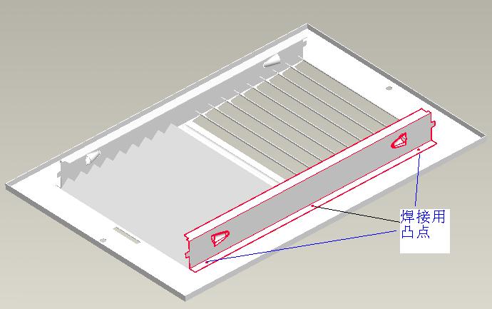

522.JPG * G/ X2 x- T/ x3 o' j- h
上图为模型,采用凸点焊。$ x$ q: x4 F  }2 X
直流焊也曾经试过,也没达到表面平整的要求。
; _5 m5 x5 v5 J
& j1 v- c* `: |0 H" {另外,焊接前要进行表面清理,不管使用化学清理还是机械清理,对生产作业带来很大麻烦....
发表于 2009-12-28 19:47:56 | 显示全部楼层 来自: 荷兰
我们现在用的是超声波电阻焊机,效果很好呀。焊前化学清理。电阻焊表面都有焊点压痕,不可能完全平整的。凸点应在两零件接触面,焊接时用以减少分流作用增加焊接强度。

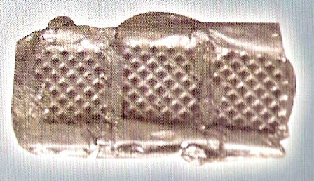

金属焊接机样品1.jpg ; X9 G( a7 y# C8 G5 T; ]+ G
  _3 m* v( T# {% u% y, w这是我咨询的一个超声波焊接的效果图。他们的技术员告诉我说接触点一定会产生压痕,并且此处不平是为了超声波触头摩擦设置的。
" g9 ^% ]% b& O4 Q- \5 p
& h6 t+ _- X4 F- Y. \# C* G* K不知楼上的超声波焊接效果如何?
发表于 2010-1-19 19:41:17 | 显示全部楼层 来自: 中国四川成都
有压痕,并且有时候无损检测焊点有裂纹,但用熔化焊工艺焊补。电阻焊焊接时采用的是球面电极。
