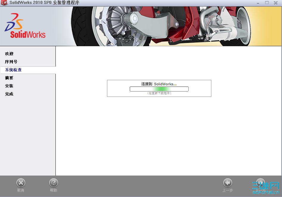

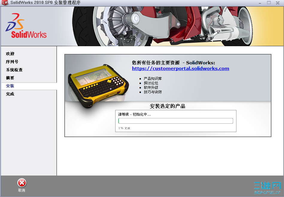

发表于 2009-11-5 13:05:10 | 显示全部楼层 来自: 中国广东珠海

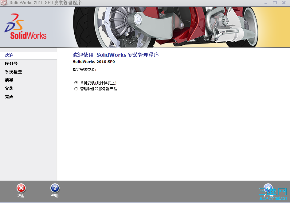

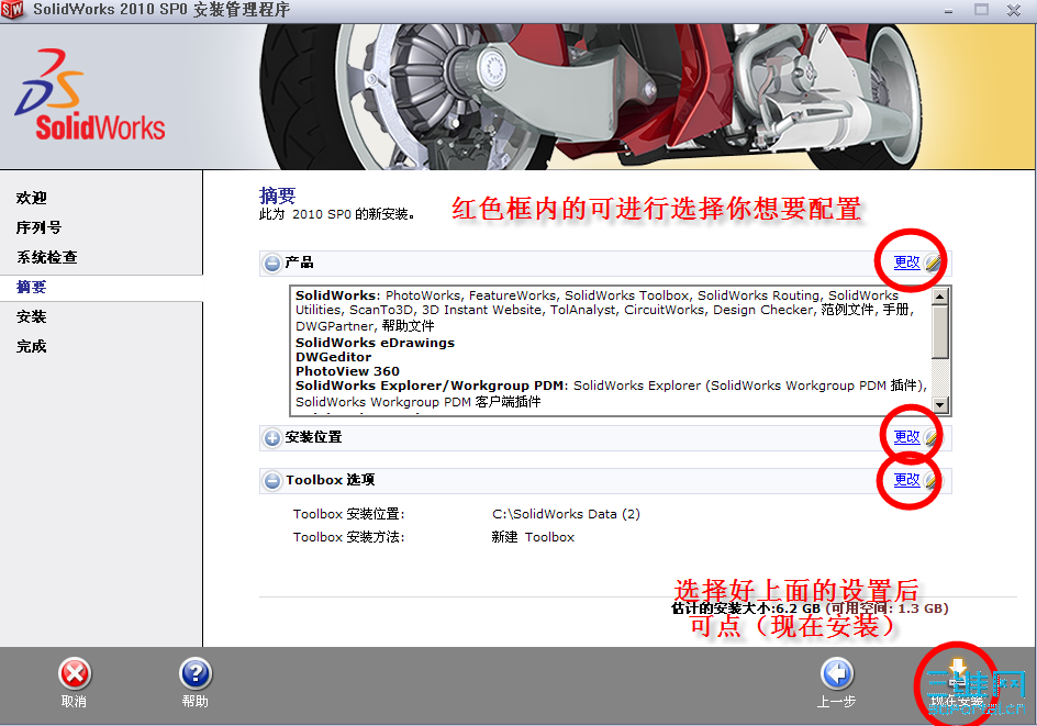

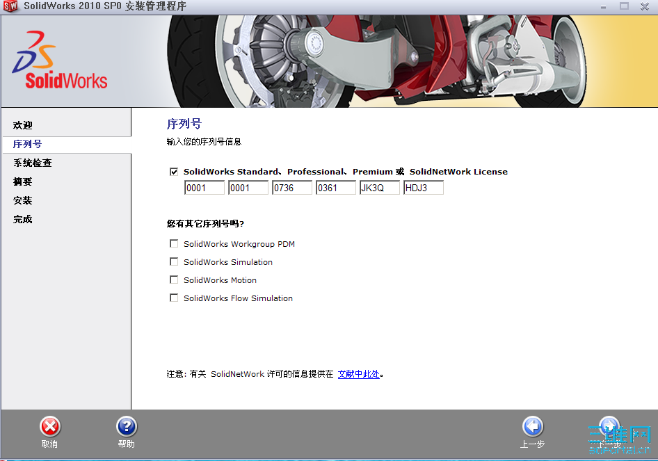

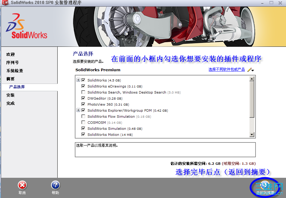

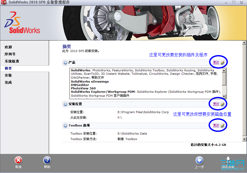

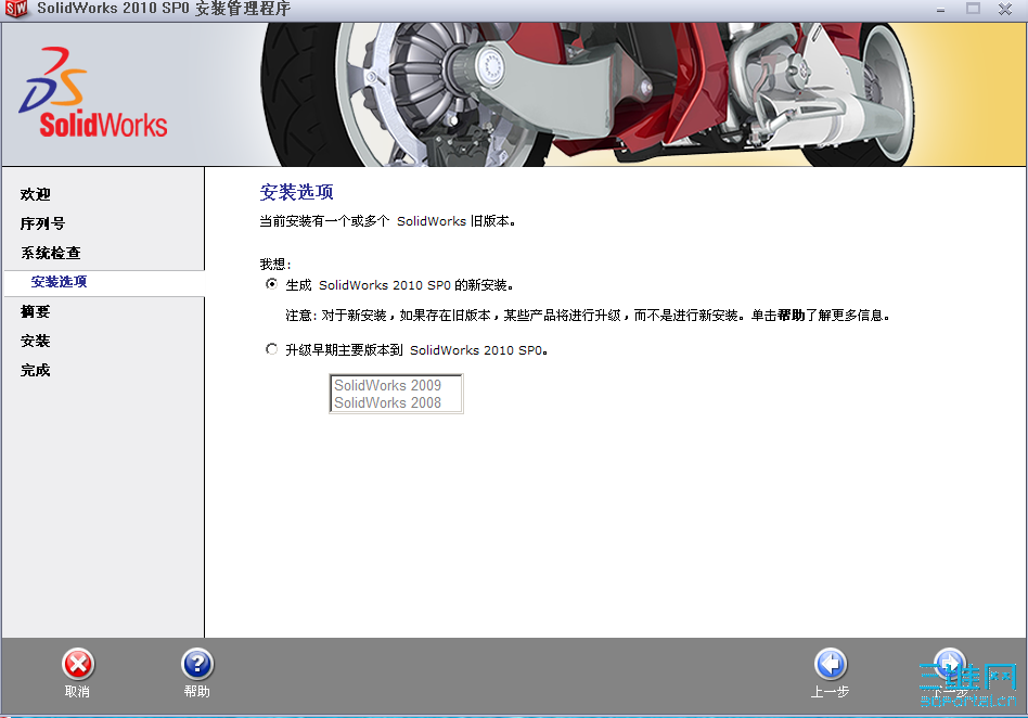

我简单地贴一下图吧!同之前的差别不大。你看看能不能帮到你。
一般为单机安装
一般为单机安装

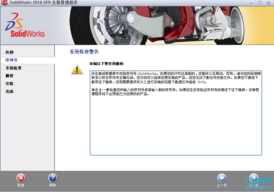

安装序列号
安装序列号
提示信息
提示信息
是升级还是全新安装
是升级还是全新安装

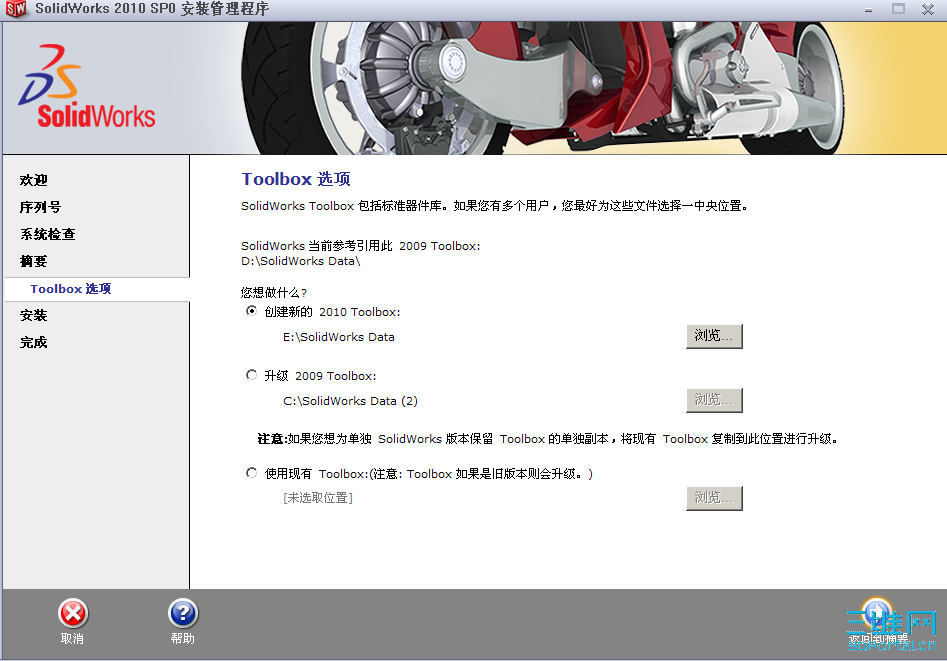

设置你想要的插件及安装路径
设置你想要的插件及安装路径
选择想安装的插件或产品,注意+号下有隐藏的哦!

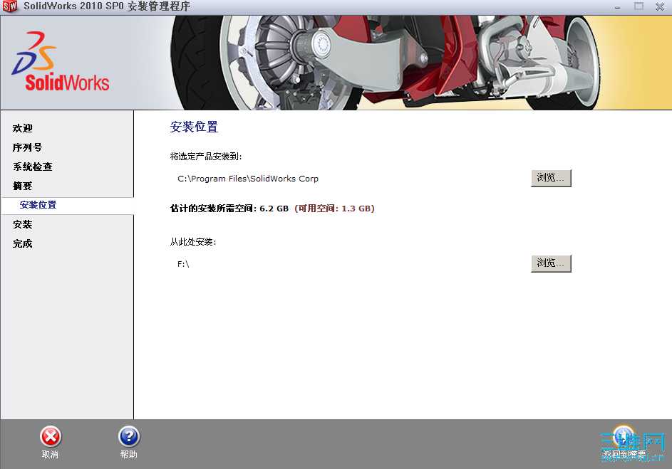

安装路径
安装路径
工具库的路径
工具库的路径
我设置好后的
我设置好后的
开始安装
开始安装

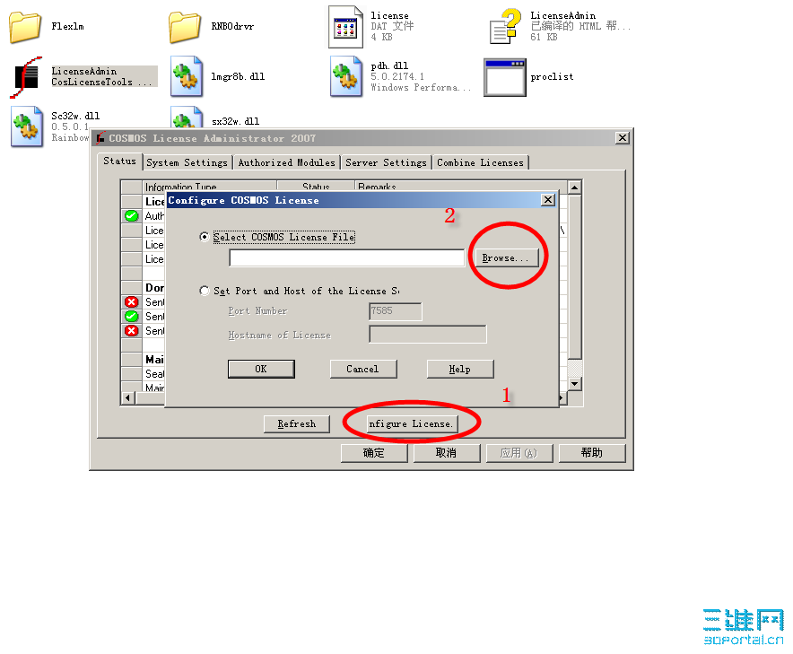

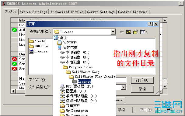

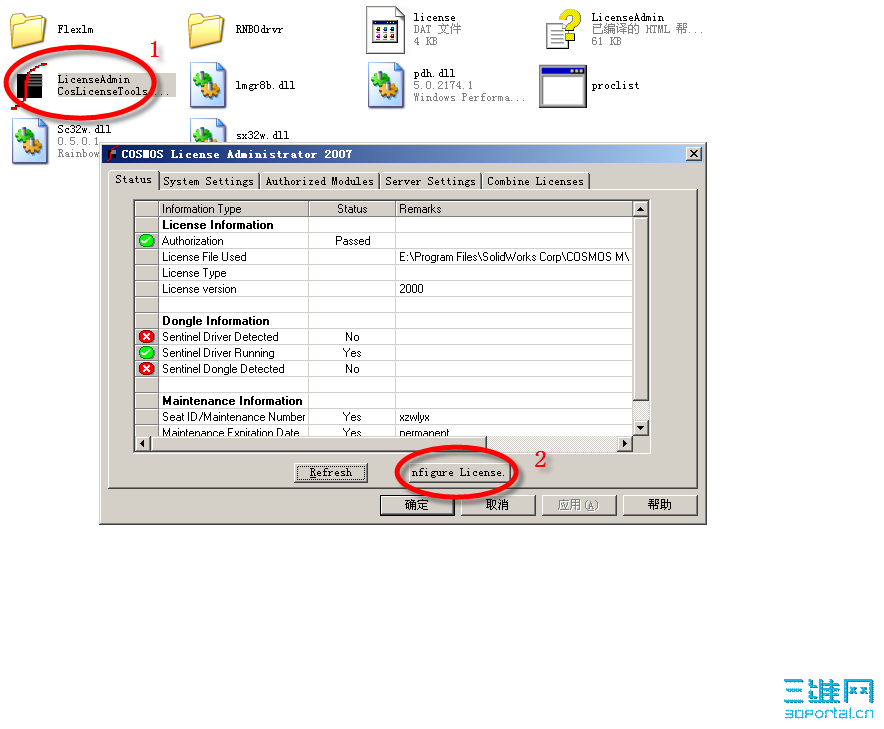

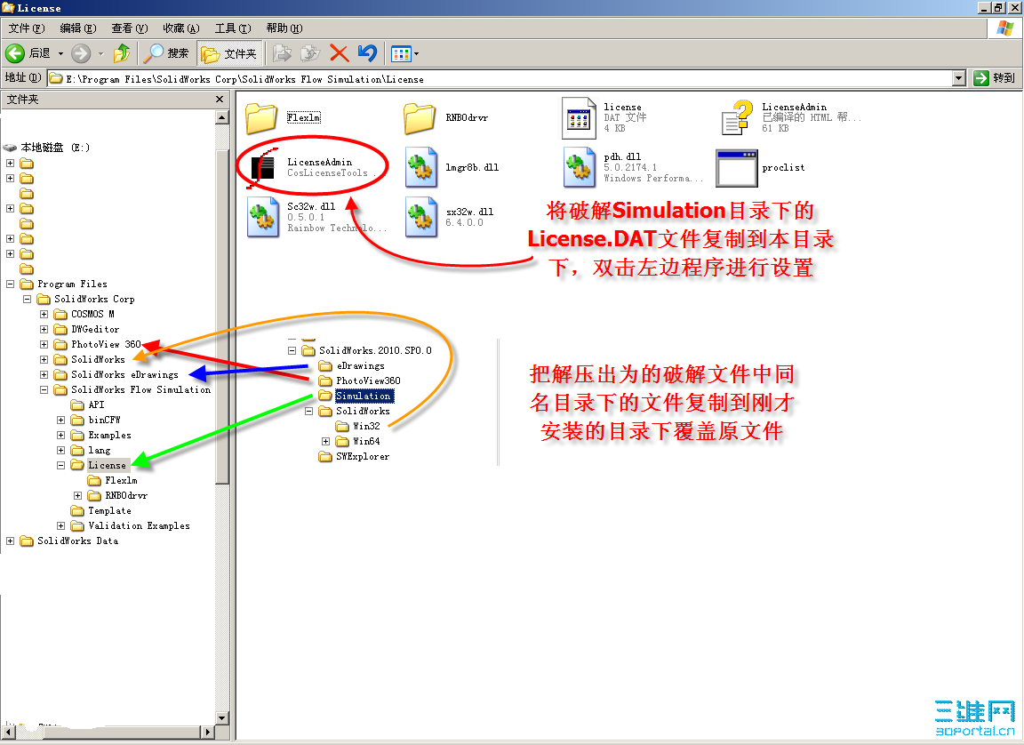

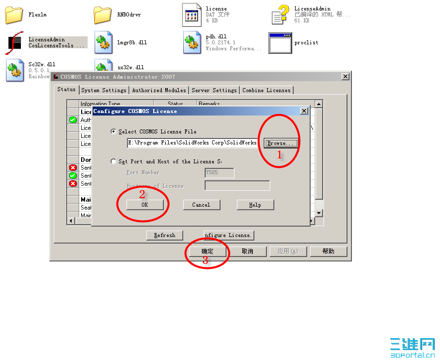

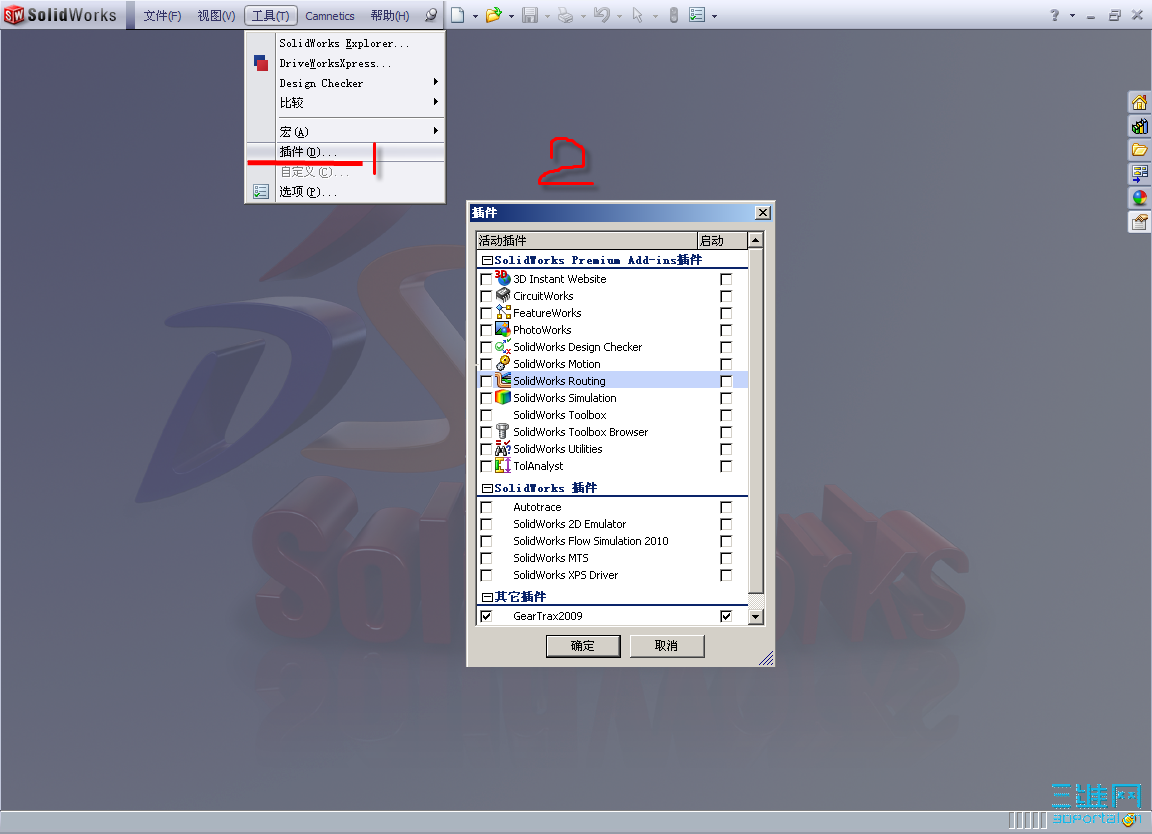

发表于 2009-11-5 13:40:33 | 显示全部楼层 来自: 中国广东珠海
Crack示意图与设置插件位置。
2009后的插件在开始程序菜单处看不到了。

发表于 2009-11-5 22:44:30 | 显示全部楼层 来自: 中国广东珠海
其实你们误解了cosmosworks 只要你在上面19号图中勾选 solidworks simulation 就知道是什么回事了。呵呵!因为SolidWorks的COSMOS软件从2009版本开始改为SolidWorks Simulation,如下新旧名称对照表; t5 j8 u  h* E

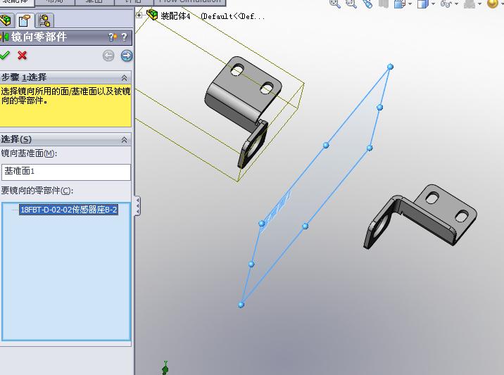

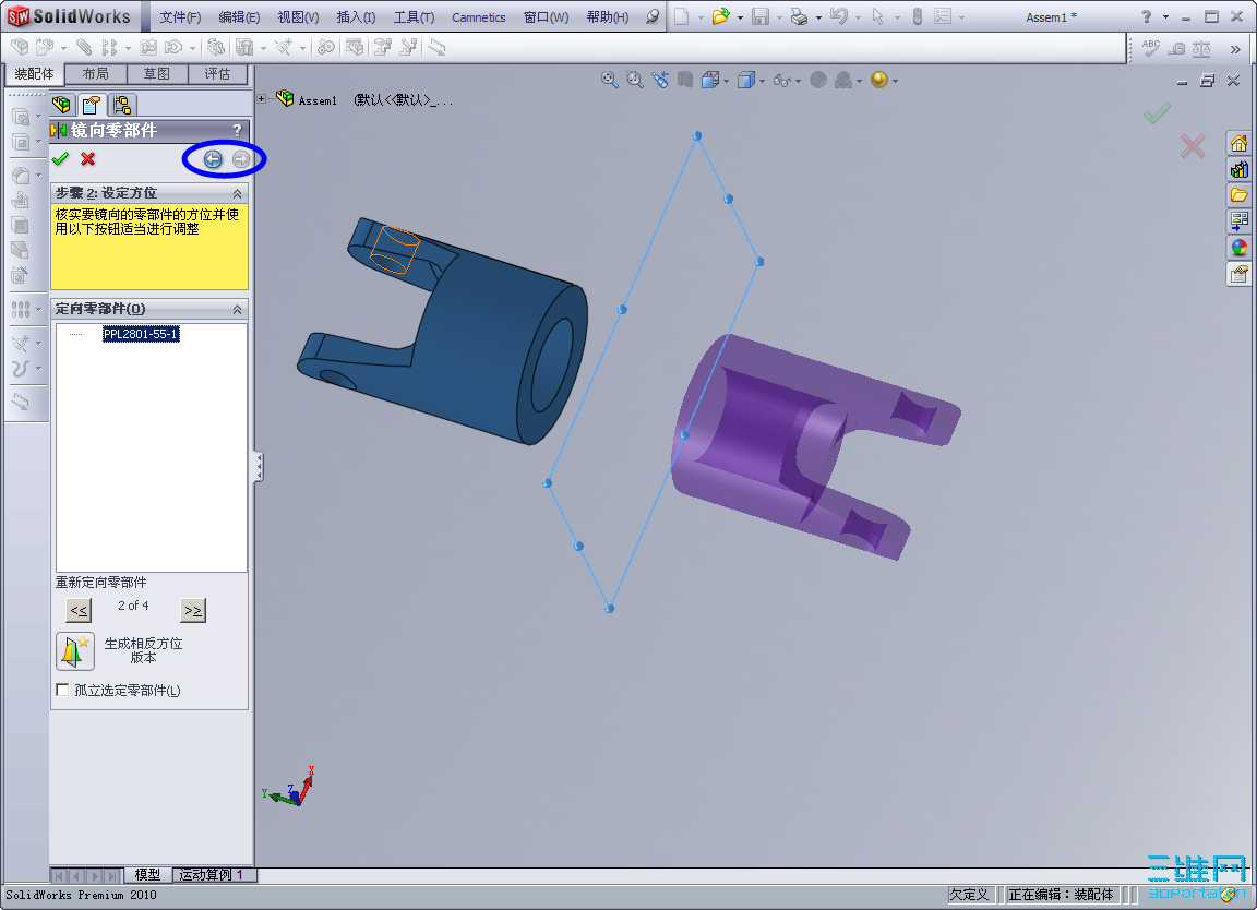

 楼主| 发表于 2009-11-6 14:13:56 | 显示全部楼层 来自: 中国广东东莞
谢谢大家的涌约帮忙,我弄来弄去,后来才发现,新版2010的镜像,右上角原来有个箭头,显视下一步,这样可以对称生成镜向零件,确实比以前强多了,但给它捉弄了我好几天了。. L6 n3 e9 N* B
   问题已解决。再一次多谢各位。

发表于 2009-11-6 17:05:26 | 显示全部楼层 来自: 中国广东珠海
哈哈!我刚截下图你就搞定了.
是不是如图所示
是不是如图所示
