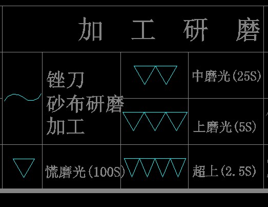

发表于 2009-11-4 13:13:16 | 显示全部楼层 来自: 中国北京
原帖由 zamcompy 于 2009-11-4 10:55 发表 http://www.3dportal.cn/discuz/images/common/back.gif  t% j  h7 h/ o/ H! A1 m
普通的M1432 就可以磨出来了,没问题。另外4,10楼所说的研磨是不规范用语,你是台巴子的厂训练的吧,日本人也是这样说的。告诉你一个出处,以后注意可以在厂里说。在外说容易引起误会,因为研磨是另外一种工艺方法啦 ...
" J# h4 r) p/ f% B' K& }4 Y6 z( g0 R1 [  S$ n" t4 _
请赐教,我是在韩国老板的公司打工!呵呵!这个是我按老板要求做的图框。。。
% p: c( u% s: ~朋友可另开贴,大家讨论一下如何?" Z4 w% @+ c2 u; Y- O# i
- |( ~- h- W2 M: V0 R# V% d[ 本帖最后由 machangqin 于 2009-11-4 13:14 编辑 ]
发表于 2009-11-4 14:44:57 | 显示全部楼层 来自: 中国浙江宁波
研磨在国内的定义是用散状的磨料对加工面进行精加工。一般吧用砂轮来磨削的叫磨削,用研磨砂类等膏状或液状含沙磨料的加工叫研磨。在国内是有本质的差别。用砂布的叫抛光。2 U) K6 y% s3 I9 k% I$ Q
    研磨是一种比磨削还要高精度的加工方法
sxw68 + 5 感谢分享
发表于 2009-11-4 14:49:35 | 显示全部楼层 来自: 中国浙江宁波
13楼你表示的加工符号,是国内的老标准。这个标准在日本还在用。原来中国靠的是苏联标准,苏联又靠德国标准。现在靠上ISO标准啦。一个三角是三级,两个三角是5级,三个三角是7级,四个三角是九级。
发表于 2009-11-4 21:07:38 | 显示全部楼层 来自: 中国山东烟台
