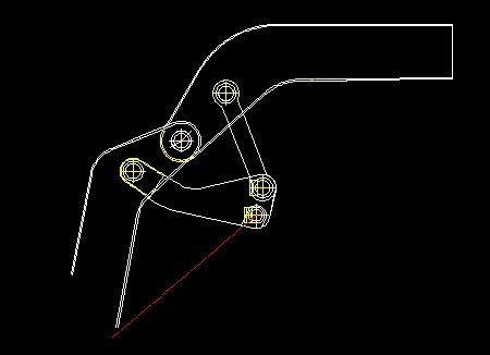

最近在做37米泵车臂架设计,感觉180°翻着机构的几个点确定比较困难,这几个点怎样避免油缸举升力过大,同时四连杆机构的几个点,怎样布置比较合理,请高手指点!
9 ~' @6 s+ Z" U. y% n
$ U. C2 N* w# m  m臂架参数:% h5 ], h, r: A. A& t: V% Y" H" e
臂架水平长度
: t1 l$ v0 x" @& J+ r7 G
33.0m
9 Y( O0 F6 Q! d
臂架垂直高度
- V/ d; Y6 H7 I$ F
37.0m
8 u7 W% k! N% a  f5 L
臂架垂直深度
. f. _/ ^2 }$ {  z
21.3m
2 i$ Y  u. g3 z& X
最小展开高度
9 O/ ~( W. v+ b) {+ L: W" H4 m
8.3m
4 x0 p( Z) Z' s* w
第一节臂长度
/ C) t  _6 _4 e+ }% h0 Q
8700mm
: H0 O9 K: Z7 ?3 R" L* }6 a
第一节臂转角
) x3 W0 w+ ^5 C, E0 d1 L6 w
92°
4 V& m- N$ V% @; U
第二节臂长度
% N  Z! r+ L3 ]; H- V( d' `8 c9 i
7860mm
( H" G0 z0 Q; e# }" c/ g8 K9 L
第二节臂转角
4 B7 R, y4 g& @* ^
180°
4 ~$ a; @. s8 V! s& |8 @2 B
第三节臂长度
0 E: |" m- z9 K+ U$ m6 T0 U
80500mm
( z, ]7 j! Q" k+ ]* q# W" y
第三节臂转角
, a, h* u; E7 r7 L. y
180°
' _4 I; u  W0 z* B! x4 N! D
第四节臂长度
- E! a9 k$ c) o) z" Y3 o5 c
8390mm
; U; l) j9 [4 F9 T, R1 k
第四节臂转角
7 s, o5 o5 T- W# F! W1 g2 q! p
245°
5 s$ l  i5 }7 c) E# }
[img]file:///C:/DOCUME~1/ADMINI~1/LOCALS~1/Temp/NY0SH3GLR2KFW~S1FAO@T66.jpg[/img] 11.jpg

 楼主| 发表于 2009-11-3 22:19:26 | 显示全部楼层 来自: 中国湖南长沙
第一节92度主要控制为油缸的安装和受力,在系统压力下,保证油缸能做出来,同时缸径和杆径合理的情况下,布置油缸安装节点。一般要把油缸收放在第一节里面才能保证油缸设计空间!. B( r; ]: z" Y, m9 Q! c; M- j  m" u

现在做了第一节与第而节的180°翻转机构,但没用进行力学分析!

输入设计调节,采用有限元计算。
