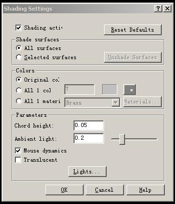

就是改MC着色公差问题
7 P# z& U% a# M. f. Z6 U0 J看下图
 楼主| 发表于 2009-11-2 15:10:24 | 显示全部楼层 来自: 中国浙江杭州
假如我将此参数改到10对我整个工件的加工有影响没) L( d/ w1 p" J6 C
已经绘好的图转入改此参数对图形有关系没; a0 [8 l6 O1 k0 a3 s/ r5 Y
想得到一个确切的回答
+ X8 a6 `" ]0 L# M( H那位大师帮忙说下
发表于 2009-11-2 17:19:23 | 显示全部楼层 来自: 中国福建泉州
此参数仅影响着色效果,对图像的精度及加工精度完全无影响
发表于 2009-11-2 20:42:49 | 显示全部楼层 来自: 中国广东东莞
原帖由 miner 于 2009-11-2 17:19 发表 http://www.3dportal.cn/discuz/images/common/back.gif
1 m0 p0 P' I8 {2 [* M  m1 E此参数仅影响着色效果,对图像的精度及加工精度完全无影响
, q9 |* q/ l& J, a: j
) {) b) Q' ?8 ^6 C% Q0 r, o  _3 C是这样的,楼主不要有这担心
 楼主| 发表于 2009-11-3 08:00:10 | 显示全部楼层 来自: 中国浙江杭州
多谢$ [1 s+ x0 S" h" j+ U- f+ O; ^
以后公差都给大些显示比较快 :lol: :lol: :lol:
4 ^* y; c/ G0 v& H! T( c公差给得太大看得到一点烂面
发表于 2009-11-10 13:35:49 | 显示全部楼层 来自: 中国广东广州
3楼正解,,楼主大可放心
