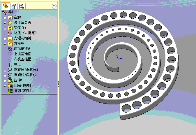

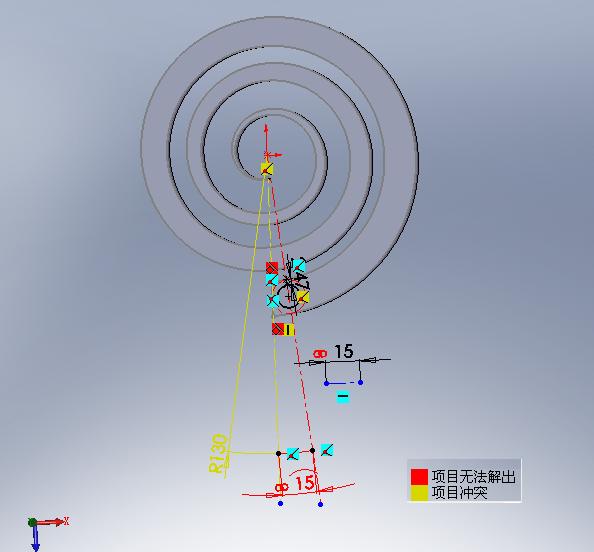

随形阵列成功,但一编辑就失败,并且草图被修改了。给出成功阵列后编辑出错前的源文件: 零件1.rar (83.5 KB, 下载次数: 48)

9 H) d, r6 L- }0 c& H兄弟,你看清楚没有?我的帖出的原文件是“成功阵列后,编辑出错前”的,当然没问题,但按动画中方法一编辑,就出错了!

& y# V/ D. y6 D; h4 w: U我修改的是孔的个数,没有修改尺寸,并且修改的是减少个数。

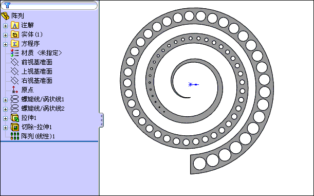

这是一种平时我们很少注意的模型多义性问题3 d7 J* ^( ~5 e3 g7 r
一根角度线与两条螺旋线可有多组交点组合,这种做法将出现多义性,在有时候(尤其在第一次建模时)可能会按你的设想完成模型,而在很多情况下(尤其在重建模型时)往往会因为多义性出现意外情况,甚至出现错误。
. a8 [" H$ h) y9 |3 U$ T% @* t$ @
$ p1 d7 [/ A6 f( U9 a4 z换一种做法,排除了模型的多义性,效果如下。$ V# @& y. n: B  n1 c' U5 S# C
