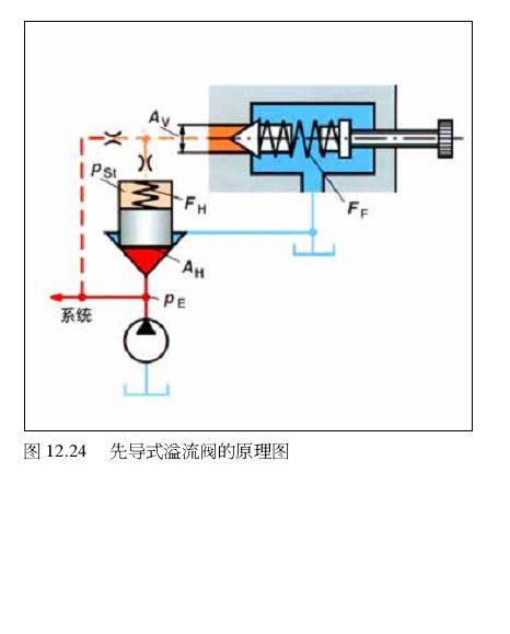

想要这样的一个阀,其实是类似于溢流阀,该阀需要通过比较大的流量,但是需要保持进口压力一定,5 A1 _/ ~  u! j2 v- ]. T
可是出口的负载(压力)是会变化的。
' R3 {& y" r; A# X5 g, Y8 X8 w4 Z  ^0 F% O+ t. ^4 j( H
因为这个阀的入口需要保持一定的压力,是用于马达制动的。6 i8 ?" r* j( {+ k; \5 ]7 Z7 r
而这个阀的出口也是有负载的,压力也会变动。3 [6 G' ^  [* t- s! M
6 i1 t3 C4 {8 t# k/ J所以这个阀内需要随着出口压力的变化而调整节流,出口压力越小节流面积越小,出口压力越大节流面积越大,以保持进口压力的恒定。  i. V. Z  n6 e' L$ y$ v
' d, c+ R' ?. K7 q1 J. b2 N1 r我的液压基础不行,请帮忙一下看看是否有现成的阀,或者是否可以实现这样的原理。

楼主不就是需要一个顺序阀吗?" N$ r8 _$ t( D' s
那个“所以这个阀内需要随着出口压力的变化而调整节流,出口压力越小节流面积越小,出口压力越大节流面积越大,以保持进口压力的恒定。”说的太复杂了吧。保持进口压力恒定,阀的动作受入口控制就行了。管他出口呢。- C. Y/ Z) _* I, O( U
你的阀出口是用于干什么的?是不是阀前马达制动阀后马达动作?那样可就有点反了。一般都是马达动作用高压,马达制动用低压的。通过减压阀单向阀和蓄能器保证制动的。

没有实际这样用过。
, \# n; ~  r) _. I9 \但仅从先导溢流阀的原理上看,如果将先导阀的回油单独接回油箱,那么主阀出口的压力变化应该对进口的压力没有影响。(因为出口压力对主阀没有有效作用面积)
9 _$ s8 |3 S: k! t( r1 D6 i* B0 u不知这样理解是否对头。! ]' `3 y2 I8 [/ @% D# c) q

& n  [: w8 s. T. b' w4 C9 t8 y阀后不是马达动作,而是其他的执行机构。因为其他的执行机构的压力会有变化,而马达制动需要稳定的压力3 E: @" n( @0 W5 _0 Y6 m0 T
其实就是靠马达的制动当做泵来使用。
